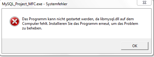

Ich habe auf meinem Laptop Visual studio 2008 installiert und dazu den MySQL Server 5.5.
Die Libmysql.dll ist im System32 und auch im .../lib enthalten. (ServicePack 1 ist auch installiert)
Trotzdem gibt er mir die Fehlermeldung dass die libmysql.dll nicht auf meinem PC ist :(
Würde mich sehr freuen wenn mir jemand helfen könnte, da dieses Problem bei meinem Arbeitslaptop NICHT auftritt :S
Schönen Tag noch
_Faby_
Leg mal die DLL in den Ordner, in dem sich das Executable befindet und starte es dann einmal. Wenn der Fehler dann nicht auftritt, dann findet der Loader die DLL nicht. Meines Wissens werden dynamische Libs immer zuerst in dem Verzeichnis gesucht, in dem sich das Executable befindet
Betriebsystem 64 Bit...
Programm 32 Bit und mysql auch 32 bit...
Könnte das wirklich daran liegen??
Das mit der dll in den exe ordner mach ich heut abend noch... Danke für die Antworten :)
