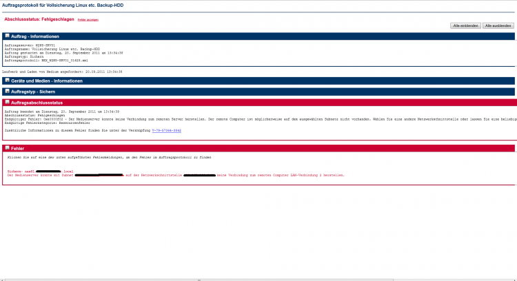

Hey wir haben ein Problem mit unserer NAS.
Sicherungen AUF die NAS funktionieren ohne Probleme.
Sicherungen VON der NAS auf eine externe HDD schlagen fehl.
Warnung im Eventlog:
Quelle: nfsclnt
Ereignis-ID: 16397
Windows® Lightweight Directory Access Protocol (LDAP) konnte eine Anforderung zum Verbinden mit Active Directory-Domänendienste® für Windows-Benutzer <domände\backup> nicht ausführen.
Ohne de entsprechende UNIX-Identität des Windows-Benutzers kann der Benutzer nicht auf die freigegebenen NFS-Ressourcen (Network File System) zugreifen.
Stellen Sie sicher, dass der Windows-Benutzer in Active Directory-Domänendienste vorhanden ist und Zugriffsberechtigungen besitzt.
Wenn ich die Kommunikation zur NAS überprüfe kommt der Fehler:
Es trat ein Kommunikationsfehler auf.
Der Backup-User hat auf alle nötigen Verzeichnisse Rechte.
Unser Sicherungsprogramm Backup Exec erstellt immer diesen Bericht
Jemand eine Idee?

Mh, der Event-Log sag ja ganz was anderes aus wie der Ausschnitt aus Symantec Backup Exec. Vielleicht ein paar mehr Infors von welchem System du was sicherst. ( Also Betriebssystem ). Hab ich das richtig verstanden, du sicherst Daten von einem Server auf eine NAS und dann willst du diese von der NAS auf eine externe HDD sichern?
Ohne jetzt da wirklich einen kompletten Durchblick zu haben, ich les da raus ihr habt ja eine Windows-Domäne. Und dort gibts einen User der für Backups genutzt wird? Haste Zugriff auf den Domänenadmin und kannst es mit dem Mal versuchen? Wird den Fehler zumindest etwas eingrenzen.

Es gibt einen extra Backup-Benutzer ja
Windows SBS 2008 Standard mit Backup Exec 2010 R2
QNAP T-809U-RP mit Linux 3.5 (aktuellste Firmware)
Samstags von Server auf NAS
Sonntags von NAS auf externe HDD zur externen Aufbewahrung außer Haus.
Server und NAS sind sowohl in einem Betriebsnetz wo alle Mitarbeiter etc. sind als auch in einem Backup-VLAN.
Die externe HHD ist lokal am SBS angeschlossen.

So Problem gelöst...lag am DNS Server hat den Namen der NAS falsch aufgelöst und so keine Verbindung zum Backup Netz aufgebaut trotzdem danke für die Tipps
