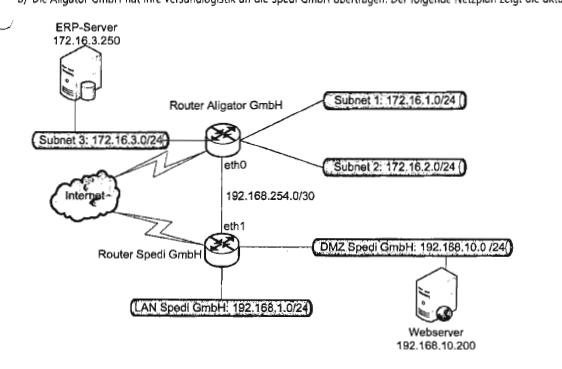

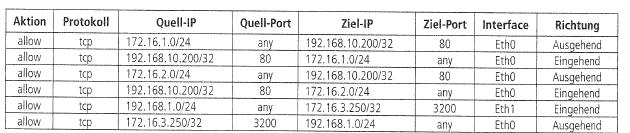

In der Grafik, sieht man wie das Netz aufgebaut ist und in der Zweiten Grafik die FW Regeln die man eintragen soll.
Regel 1 und 2 sind vor gegeben
Wie kommen die bitte beim Webserver und beim ERP-Server auf /32?
Dies kann doch nicht gehen oder?
Ich hätte in der Prüfung geschrieben Einmal 192.168.10.200 /24 und 172.16.3.250/24
Habe ich da einen Denkfehler?
Vielen Dank und LG
Gute Frage!
Also die Angabe der IP Adressen mit dem /24 ist meiner Meinung nach falsch.
Dann hättest du doch in der Firewall den ganzen IP Adressbereich 192.168.10.0 -255 freigeschaltet. (Ist das so richtig)
Wahrscheinlich ist mit dem /32 auch gemeint, dass nur Packete mit dieser einen IP Adresse weitergeleitet werden.
Oder aber, und das passiert anscheinend öfters, sind die Musterlösungen der IHK nicht immer so 100% korrekt.
Grüße,
eneR
Wenn ich XX.XX.XX.XX /24 eingebe habe ich nicht den gesamtem IP Bereich freigeschaltet sondern nur die eine IP :-)
LG
Kann dir da nur zustimmen actar. Ich denke, dass es sich hier um einen Fehler in der Lösung handelt. Eine Logik scheint da nicht
hinter zu stecken. /32 ist ja nicht mal nutzbar, da hier ja ein Adressraum von 0 Adressen zur Verfügung steht. Alles wird für den
Netzanteil reserviert. Kleinste logische Netzmaske wäre /30 (Transfernetz). Außerdem steht in der Zeichnung ja auch /24. Ein weiterer
Grund der gegen eine andere Netzmaske als /24 spricht ist ja, dass das ein Class C Netz ist und LAN Spedi und DMZ Spedi ja durch das 3. Oktett (andere Zahl) von einander abgeschnitten sind. Warum dann eine andere Maske? Tippe stark auf Fehler (wie so oft).
Jo es wird ein Fehler sein, aber nur gut das in der Tabelle wo die Lösung drin steht, die ersten beiden Zeilen schon vorgegeben sind, da wird man als Prüfling ja bekloppt im Kopf :-)
