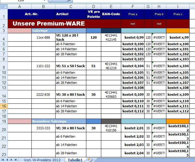

ich muß für unsere Warenwirtschaft Excel-Artikellisten von Lieferanten über Access in unser Warenwirtschaftssystem einpflegen.
Noch neu in dem Job, verfolgt mich die eine nach der anderen Herausforderung
Bisher hatte ich nur Listen in denen "ordentlich" oben die Bezeichnungen wie
Artikelbezeichnung, EAN, interne Artikelnummer, EK, empfohlene VK, etc. drin standen.
Jetzt habe ich aber eine Tabelle erhalten in denen sich das wie im angefügten Bild angezeigt mischt:
Die Bezeichnungen gehen teilweise über mehrere Zellen in den Zeilen (Farbmarkierung)
Die Zeilen sollten eigentlich Spalten sein.
die Zeilen mit den Palettenpreisen bräuchte ich auch nicht.
etc.

An deiner Stelle würde ich damit gar nicht erst anfangen zu arbeiten. Dein Lieferant soll die Daten in einem allgemein gültigen Format bereitstellen. Eigene Erfahrungen haben gezeigt, das oftmals eine freundliche Nachfrage nach einem anderen Format zufriedenstellend beantwortet wird.
Wenn du dir jetzt für diese Art von Excel-Tabelle einen Konverter bastelst, dann fährt dieser gegen die Wand, sobald dein Lieferant nur geringe Anpassungen vornimmt.
Jetzt habe ich im Netz etwas über diese Transponieren gelesen.
Ist das des Rätsels Lösung
Damit kannst du in Excel die Spalten und Zeilen in einer Matrix/Tabelle tauschen.
Wenn du mit dem Format weiterarbeiten möchtest, musst du mehrere Schritte durchführen. Zunächst sollten die Werte jeweils nur eine Zelle bzw. Zeile einnehmen und sich nicht über mehrere erstrecken. Anschließend sind Beschreibungszeilen/-zellen zu eliminieren, so dass wirklich nur noch ein Beschreibungsteil oben und darunter ein Datenteil vorhanden ist. Anschließend müssen dann die Informationen aus den einzelnen Spalten/Zeilen raus, die nicht relevant sind. Hier wäre vermutlich ein entsprechendes Makro, das die einzelnen Schritte durchführt, angebracht.
