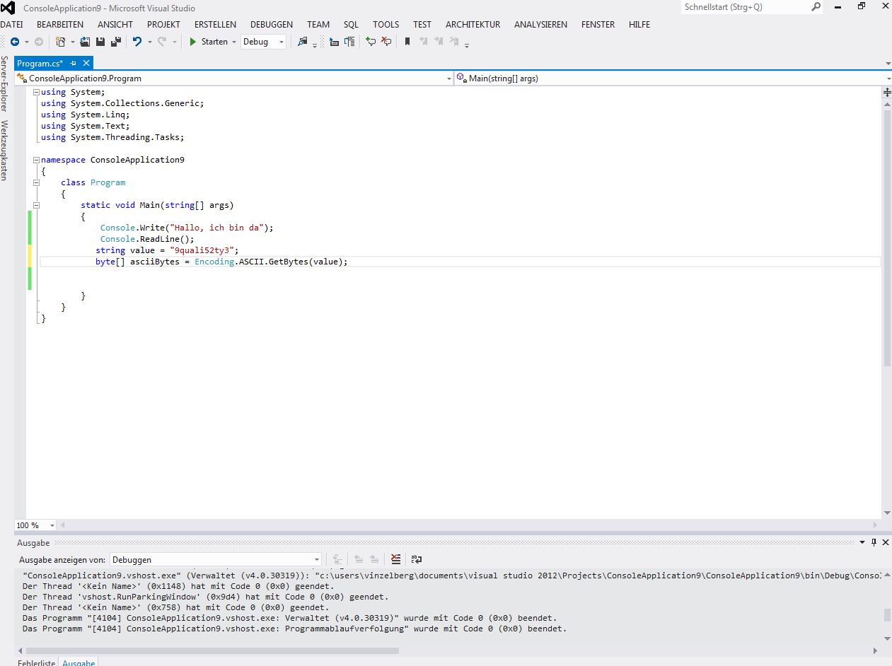

Ich mache glaub etwas falsch. Screenshot im Anhang-> post-88530-14430449379262_thumb.jpg
Kannst du mir etwas genauer sagen wie ich vorgehen muss?
MFG
cola
Hi C0la!
Naja überleg mal, du gibst ja auch nichts aus. Der Byte-Array wird zwar initialisiert, aber du machst damit nachher exakt gar nichts mehr.
Außerdem ist dein zu wandelnder Wert immer gleich, und zwar immer "9quali52ty3". Du musst das schon aus dem Readline einlesen. Und dann per Console.Write oder WriteLine wieder gewandelt ausgeben.
Gruß, Ziege
