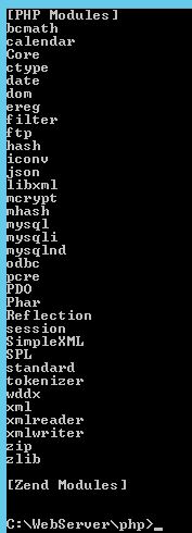

Der Aufruf von PHP Seiten funktioniert einwandfrei, eine Liste der geladenen Module:

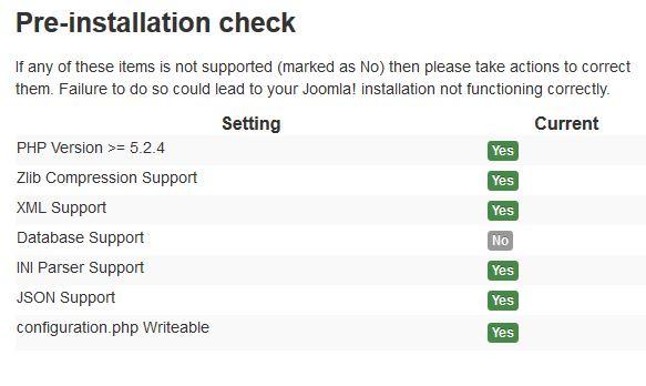

Nun habe ich das Problem, dass eine Akeeba Jomla Instanz bei ihrer Installation über PHP Skripte auf die Datenbank zugreifen soll, bekomme ich den Fehler, dass nicht auf die Datenbank zugegriffen werden kann.
Ich habe in der php.ini den Extension Pfad schon auf "extension_dir = "ext"" gesetzt und die Module
" extension=php_mysql.dll sowie extension=php_mysqli.dll" aktiviert.
Die Systemvariablen sind auch gesetzt.
Nun habe ich ewig rumprobiert, komme jedoch nicht drauf, was das Problem ist.
