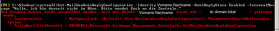

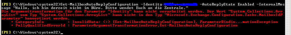

Hallo SilentDemise,
ja ich habe den Namen und nicht den Alias verwendet. Bekomme jetzt allerdings eine andere Fehlermeldung.
Getestet ob ich den richten Alias benutze habe ich mit "Get-Mailbox -Identity Vorname.Nachname" und erhielt auch die gewünschten Infos.
