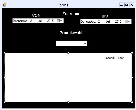

Arlegermi vielen dankfür deine Hilfe, also ich komme echt gut voran,morgen muss ich vorstellen heute ist mein letzter Tag,von allen Aufgaben sitze ich grade an der letzten... aber hier komme ich nicht weiter glaube ich habe irgendwo einen Logik Fehler.
Ziel ist es über eine Combobox ein Produkt zu wählen ( Habe ich fertig ), und dieses in einen Chart bzw. den Umsatz dieses Produktes auszugeben. Man Wählt in meiner Maske aus 2 Datepickern das Datum. Bzw. den Zeitraum VON -BIS.
Und dann soll Chart anzeigen Den Umsatz .
Das sieht für euch sicher sehr "wüst" aus, aber ich bin Anfänger was das anbelangt :/.
produktCombo();
chart1.Series.Add("Umsatz");
chart1.ChartAreas[0].AxisX.Maximum = 12;
chart1.ChartAreas[0].AxisX.Maximum = 0;
chart1.ChartAreas[0].AxisY.Minimum = 0;
chart1.ChartAreas[0].AxisY.Maximum = 12;
SqlCommand cmd2 = con.CreateCommand();
cmd2.CommandText = String.Format("SELECT SUM(Sales.SalesOrderDetail.LineTotal) AS Umsatz, Production.Product.Name, MONTH(Sales.SalesOrderHeader.OrderDate) AS Monat, YEAR(Sales.SalesOrderHeader.OrderDate) AS Jahr,Production.Product.ProductID "+
"FROM Production.Product INNER JOIN "+
"Sales.SalesOrderDetail ON Production.Product.ProductID = Sales.SalesOrderDetail.ProductID INNER JOIN "+
"Sales.SalesOrderHeader ON Sales.SalesOrderDetail.SalesOrderID = Sales.SalesOrderHeader.SalesOrderID "+
"GROUP BY Production.Product.Name, MONTH(Sales.SalesOrderHeader.OrderDate), YEAR(Sales.SalesOrderHeader.OrderDate), Production.Product.ProductID "+
"HAVING MONTH(Sales.SalesOrderHeader.OrderDate) >= 1) AND (YEAR(Sales.SalesOrderHeader.OrderDate) >= 2007) AND (MONTH(Sales.SalesOrderHeader.OrderDate) <= 12) AND "+
" (YEAR(Sales.SalesOrderHeader.OrderDate) <= 2009) "+
"ORDER BY Production.Product.Name, Monat, Jahr ");
try
int Jahre = dtpBisDatum.Value.Year - dtpVonDatum.Value.Year;
for (int i=0; i>=Jahre;i++)
chart1.Series.Add(i.ToString());
con.Open();
SqlDataReader reader = cmd2.ExecuteReader();
while(reader.Read())
int intSeries = Convert.ToInt32(reader["Jahr"]);
chart1.Series[intSeries].Points.AddXY(reader["Monat"],reader["Umsatz"]);
catch (SqlException ex2)
MessageBox.Show(ex2.Message);
finally
con.Close();
Bearbeitet von Einzelstueck
