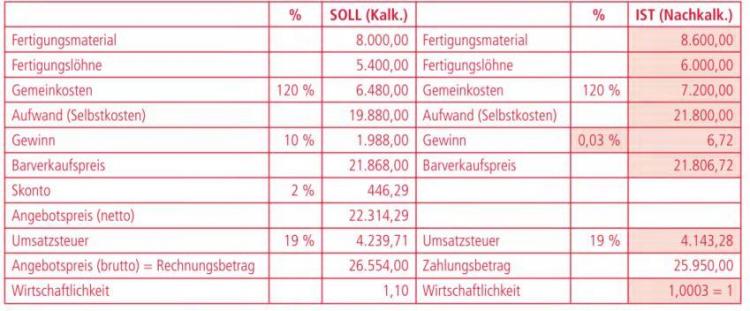

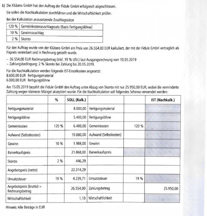

Hallo zusammen,
kann mir jemand erklären, wie man auf die 0,03% des Gewinns kommt?
Ist ja in der Aufgabe mit 10% angegeben. Ich habe etwas den Faden bei dieser Aufgabe verloren.

Der Zahlungsbetrag ist bereits 119% also musst du den (Zahlengsbetrag/119)*19 = Umsatzsteuer dann Zahlungsbetrag - Umsatzsteuer = Barverkaufspreise und dann Barverkaufspreis - Aufwand = Gewinn und dann nur noch (Gewinn/Aufwand)*100 = deine 0,03% :)
vor 25 Minuten schrieb Kennstdunicht:
Hallo Tobeje
Frage:
Woher  nimmst du die 119 in der Obigen Tabelle steht doch 120 ?
Bei den 119% geht es um den Angebotspreis (brutto).
Die Umsatzsteuer ist immer 19%, der Angebotspreis (netto) quasi 100%, daher 100% + 19% und du bekommst den Angebotspreis (brutto), dementsprechend musst du bei der Rückwärtskalkulation davon ausgehen, dass es sich beim Bruttopreis um 119% handelt (so wie Tobeje das anhand der Rechnung vorgeführt hat)
Ich find die Aufgabe deswegen blöd gestellt, weil man ja normalerweise wenn man die Tabelle sieht, geneigt wäre noch Skonto vom errechneten Nettopreis abzuziehen (und dementsprechend ergäbe sich dann auch ein anderer Wert für den Gewinn...), es wird aber in der Aufgabe erwähnt, dass die bereits abgezogen wurden, find ich ziemlich unglücklich und verwirrt nur unnötig. Ist was ich so gesehen habe auch die einzige Aufgabe von dem Typ, bei der das so angegeben ist. Also immer gut die Aufgabenstellung durchlesen!
