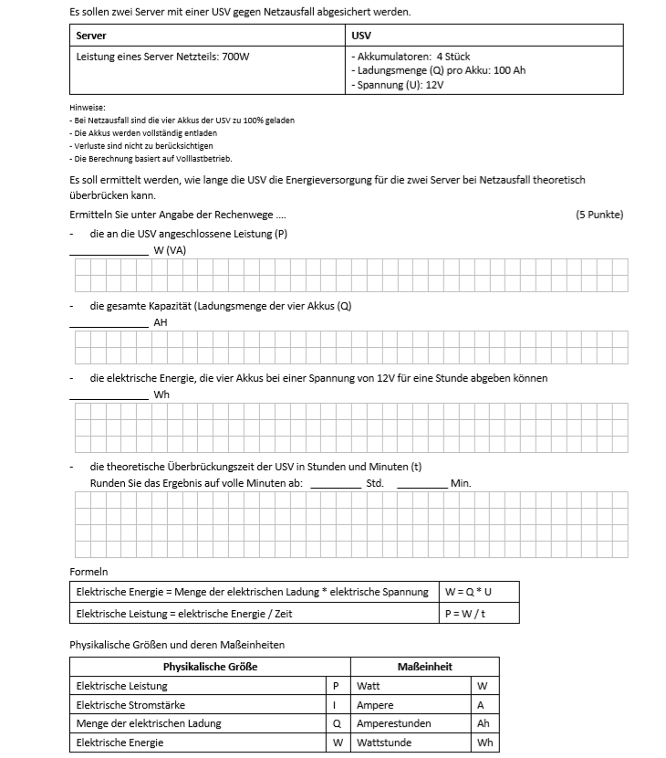

könntet ihr meine Lösungen prüfen?
Gegeben sind zwei Server a 700 W & und eine USV mit vier Akkus a 100 Ah mit einer Spannung von 12 V.
1) Die an die USV angeschlossene Leistung (in W(VA)?
2 x 700 W = 1400 W (VA)
2) Gesamtkapazität der vier Akkus (in Ah)?
4x 100 Ah = 400 Ah
3) Elektrische Energie , die die Akkus bei einer Spannung von 12 V für eine Stunde abgeben können (in Wh)?
12 V * 400 Ah = 4800 Wh
4) Überbrückungszeit der USV in Stunden und Minuten (t)?
(12 V x 400 Ah / 1400 W) x 60 = 206 Min.

Aus welcher Prüfung stammt die Aufgabe (Jahr/GA1 oder 2?)?
Dort kann man die Aufgabenstellungen eventuell besser verstehen..
Was auf keinen Fall stimmt, ist die Aussage von @Rienne, dass bei Multiplikation eines Bruches mit einer ganzen Zahl sich der Nenner vergrößert. Das ist schon der Zähler im Bruch.
Des weiteren ist die Aussage von @maeckie, "
Die Angabe der 20 Batterien kann hierbei ignoriert werden und ist halt IHK-Trick um auf Kenntnis zu prüfen. Die 20 Batterien erzeugen 240Volt mit 4,5AH." widersprüchlich. Wenn die Anzahl der Akku ignoriert werden kann, dann gibt es auch keine Multiplikation der Spannung, soweit die 240V daher kommen sollen.
Wären vollständig korrekt, wenn Du das Ergebnis unter 4. auch in der gefordeten Schreibweise angibst.

vor 14 Stunden schrieb Malteffonk:
Hier nicht vergessen die Stunden auch mit anzugeben, also 3h 26min!
Nein, 3h 25min (die 25,71 Minuten dürfen bei einer USV Berechnung auf gar keinen Fall aufgerundet werden)
