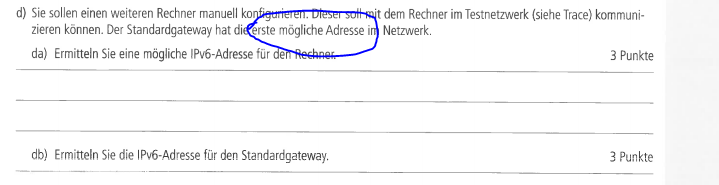

Hallo Kollegen,
beim Lernen für die Prüfung bin ich auf folgende Frage gekommen.
Es wird für das Gateway die erste mögliche Adresse im Netz FC00:0101:: /32 konfiguriert werden.
Als Antwort wird die FC00:0101::1 /32 genannt.
Allerdings ist doch die erste mögliche Adresse FC00:0101:: /32 oder nicht?
Habe ich da einen Denkfehler oder kann man die FC00:0101:: /32 wirklich nicht vergeben?
Ja, du hast einen kleinen Denkfehler ;) bzw. kennst die folgende Konvention noch nicht:
Die erste Adresse in jedwedem Netz (und zwar UNabhängig von der Größe des Netzes) bezeichnet immer das Netz an sich - die Adresse ist also zwar vorhanden, kann aber nicht vergeben werden.
Ah okay du hast Recht ich hab mich zu sehr an Global Unicast Adressen orientiert aber wir starten ja mit FC was ja das equivalent zu einer privaten ipv4 adresse wäre und da gelten dann ganz normal die subnet regeln (ausgenommen der broadcast ip)
In IPv6 ist die erste Adresse eines Subnetzes genau genommen eine Anycast-Adresse, mit der einer von potentiell mehreren Routern erreicht wird. Ist also auch nicht für die Vergabe als Unicast-Adresse gedacht, aber ist nochmal ein kleiner Unterschied zu IPv4.
Wenn du IPv6 hast und die kleinste Adresse im Subnetz pingst, sollte dein Router dir antworten.
