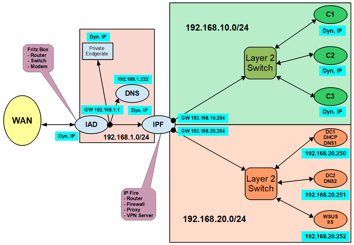

Folgende Situation. Ich möchte hinter einer Fritzbox 7430 einen VPN Server (IP Fire Open VPN) erreichen können. Das eigentliche lokale LAN steht per WLAN meiner Familie zur Verfügung. Für Gäste die ins Internet möchten, ist die integrierte Gastnetzfunktion aktiviert. An einen Port der Fritzbox möchte ich IP Fire Hardware (umfunktionierter Thin Client) anschließen und aus dem WAN über die Fritzbox mittels VPN Tunnel auf die DMZ zugreifen können.
Zu Übungszwecken und um mich heranzutasten habe ich erstmal eine VPN Verbindung in das eigentliche Teilnetz der Fritzbox eingerichtet. Sowohl per Linux-, Windows- und Mac OS läuft alles und ich kann alle Geräte im Netz erreichen. Wahrscheinlich könnte ich jetzt einfach die Server in das selbe Netz nehmen und daraus quasi die DMZ machen und alle Clients an einen Switch hängen und in ein eigenes Teilnetz verfrachten.
Der Gedanke war, das bereits bestehende lokale Netz komplett der Familie vorzubehalten und quasi von außen bis zum VPN Server einen "zweiten" Tunnel einzurichten so dass ich dann über die eine Verbindung "nur" im lokalen Netz lande, und über die andere in einem Netz das dahinter liegt. Also komplett voneinander abgetrennt. Natürlich würde nur jeweils eines genutzt werden.

Der (einzig) sinnvolle tatsächlich. Wie willst Du sonst den IPFire-Rechner in deinem LAN erreichen?
Der IPFire-Rechner braucht auf der WAN-Schnittstelle eine feste IP im Netz 192.168.1.0/24, hier gibst du den Port
für diese IP frei.
Damit sollte die Verbindung von außen funktionieren.
