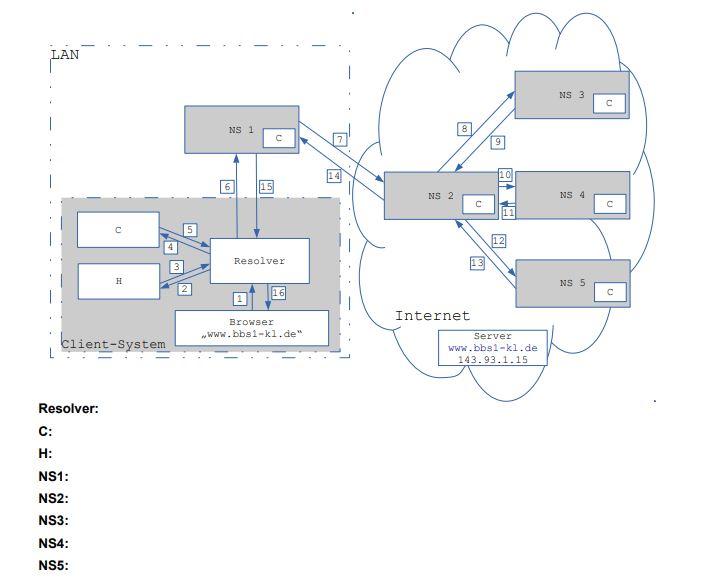

Frage zu DNS Systembild
warum wartest du nicht einfach ab, bis ihr das Thema selber in der Berufsschule behandelt?
Das Bild soll wohl zeigen, wie eine DNS Namensauflösung funktioniert.
Um genau zu verstehen, was da geschieht, solltest du dich erstmals mit den Grundlagen von DNS beschäftigen z.B. wie eine Domain bzw. die DNS-Hierarchie aussieht, Unterschied zwischen Nameservern und Resolvern usw. Dann kann man auch verstehen wie die Rekursive/Iterative Abfrage funktioniert.

Moin,
ganz grob: da findet eine Namens-Auflösung statt.
Du befindest dich am Anfang in einem Browser, der die Domain "bbs1-k1.de" darstellen soll - der Browser weiß aber (noch) nicht, wo diese Domain zu finden ist (unter welcher IP-Adresse).
Also fragt er diese Information an - und zwar beim Resolver ("Auflöser"). Das ist der Weg mit der Nummer 1 im Diagramm.
Der Resolver kennt diese Domain ebenfalls nicht, also fragt er seinerseits weiter an -> beim lokalen Host (H), Schritt 2.
Der kennt die Domain auch nicht, liefert jedoch eine Rückantwort -> Schritt 3.
Dann wird, seitens des Resolvers, eine weitere Abfrage gestartet, und zwar zu einem lokalen Client (C), der zwar auch die Domain nicht kennt, aber auch wieder zumindest eine entspr. Rückantwort liefert -> Schritt 4 + 5.
Dann wird ein (immer noch lokaler, da wir uns innerhalb des LAN befinden) sog. Nameserver (NS) angefragt -> Schritt 6.
Dieser kennt die Antwort (noch) nicht, liefert jedoch (noch) keine Rückantwort, sondern beginnt damit, im Internet weitere Nameserver abzufragen -> Schritt 7. Hier verlassen wir also den lokalen Bereich.
NS2 bekommt die Anfrage, kann aber keine Antwort liefern. Er fragt nun seinerseits nacheinander weitere Nameserver an (NS 3-5, Schritt 8-13, inkl. jew. Rückantwort), bis er schließlich weiß, welche IP zu der angefragten Domain gehört.
Diese Antwort wird - über die vorherigen Stationen - zurück geleitet (Schritt 13-16), bis zum Schluss der Browser nun endlich weiß, wie zu der Domain hin kommt :)
