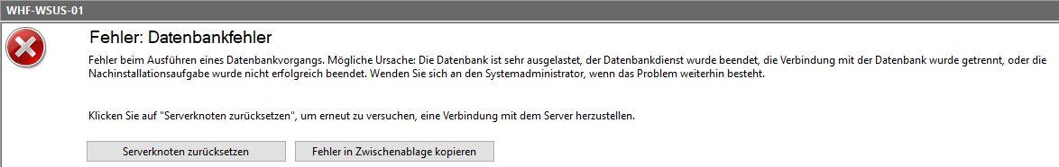

Ich versuche gerade die WSUS-Serverbereinigung durchzuführen. über die GUI und auch über ein Powershellscript.
Wenn ich über die GUI in der WSUS-Konsole die Serverbereinigung durchführe, bekomme ich nach ca. 10 Minuten einen Datenbankfehler (siehe Anhang).
Der Fehler schein nur zu kommen, wenn der Punkt "Nicht verwendete Updates und Updateversionen" bereinigt werden soll.
