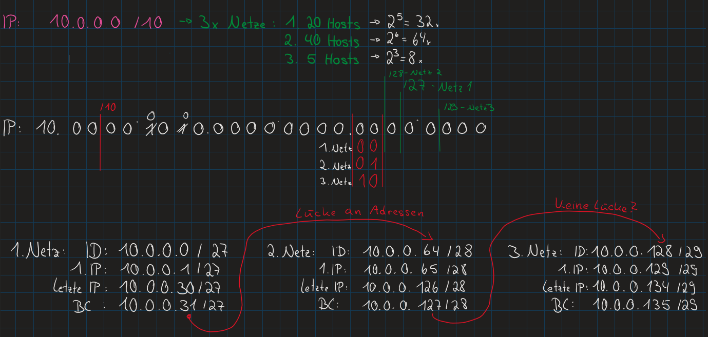

Hallo zusammen,
ich bin aktuell dabei noch ein letztes mal das Subnetting durchzugehen, vor der Prüfung morgen.
Ich habe das Netz 10.0.0.0/10 und soll es in die Netze 1. mit mind. 20 Hosts, Netz 2. mit mind. 40 Hosts und Netz 3. mit mind. 5 Hosts unterteilen:
Dabei ist mir aufgefallen, dass von der Broadcastadresse von Netz 1. zu der Netz-ID von Netz 2. eine Lücke an IP-Adressen entsteht (Roter Pfeil links). Das Ganze ist aber von Netz 2. zu Netz 3. nicht der Fall und da gehen die Adressen nahtlos und ohne Lücke einfach weiter.
Sieht da jemand meinen Fehler? Ich zumindest nicht :wacko:
Wenn deine Frage ist, ob da "Lücken" drinne sein können: Ja, du hast selten eine Punktelandung beim Subnetting. Du musst halt das nächstgrößere Netz nehmen, wenn da nur eine IP nicht reinpasst und dann hast du dementsprechend fast ein halbes Subnetz, das "leersteht"
vor 9 Minuten schrieb randyrandom:
Okay, also wenn die IHK in der Aufgabe nicht schreib "Netze müssen aneinanderlegen", dann wäre es so wie ich es gemacht habe richtig? Sind ja valide Netze, nur eben mit ner Lücke.
vor 54 Minuten schrieb ThoKo:
Du hast das 2. Netz mit einer /28.
Verbessere mich bitte jemand aber da passen doch gar keine 40 Hosts rein.
Das zweite Netz braucht doch mindestens ne /26
Bearbeitet von Spunkee

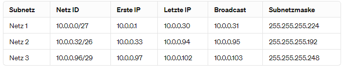

Ich habe mir das mal kurz genauer angeschaut und im Grunde wäre das deine Lösung
(Sorry für den Screenshot. Eine Tabelle lässt sich nicht richtig einfügen)
Bitte jemand verbessern falls das so nicht richtig ist.

vor 4 Minuten schrieb georg_koch:
Ausserdem sollte er doch mit 10.0.0.0 /10 starten ????
Muss er das? Das ist doch nur erst mal das was er zur Verfügung hat. Ist natürlich viel zu groß für die Aufgabe.
Für mich ergibt die Aufgabe allgemein nicht so viel Sinn. Mehr Sinn würde es ergeben die Netze absteigend nach Größe zu sortieren.
Dieses abwechselnde größer und kleiner macht die Sache halt kompliziert und dürfte auch ne sehr kleine Chance haben, dass die Aufgabe so bei der Prüfung vorkommt.
vor 1 Minute schrieb Spunkee:
Stimmt die Aufgabe ist etwas lebensfremd. Aber es bleibt dabei die Netze absteigend nach Größe sortieren und dann mit /26 beginnen, dann /27 zuletzt /29
vor 5 Stunden schrieb Spunkee:
Hast Du Dir mal die Netz-IDs von Netz 1 und Netz 2 der von Dir angegebenen Netze angesehen?
Die Forderung "mindestens" ist auch erfüllt, wenn er 10.0.0.0/10 in vier Netze (/12) aufteilt, solange die IHK nicht fordert, die kleinstmögliche Netzgröße zu verwenden.

Warum hast Du nicht folgendes verwendet?
Netz 1: 10.0.0.0/26 <- 10.0.0.1 - 10.0.0.63 > 40 Clients
Netz 2: 10.0.64/27 <- 10.0.0.65 10.0.0.95   > 20 Clients
Netz3: 10.0.0.96/29 <- 10.0.0.97 - 10.0.0.102 > 5 Clients
Dein erstes Netz ist für 40 Clients zu klein. Bei Deinem zweiten hast Du /28 aber 64-2 Adressen berechnet. Dadurch fängt Dein drittes Netz erst mit einer höheren Netz-ID an.
