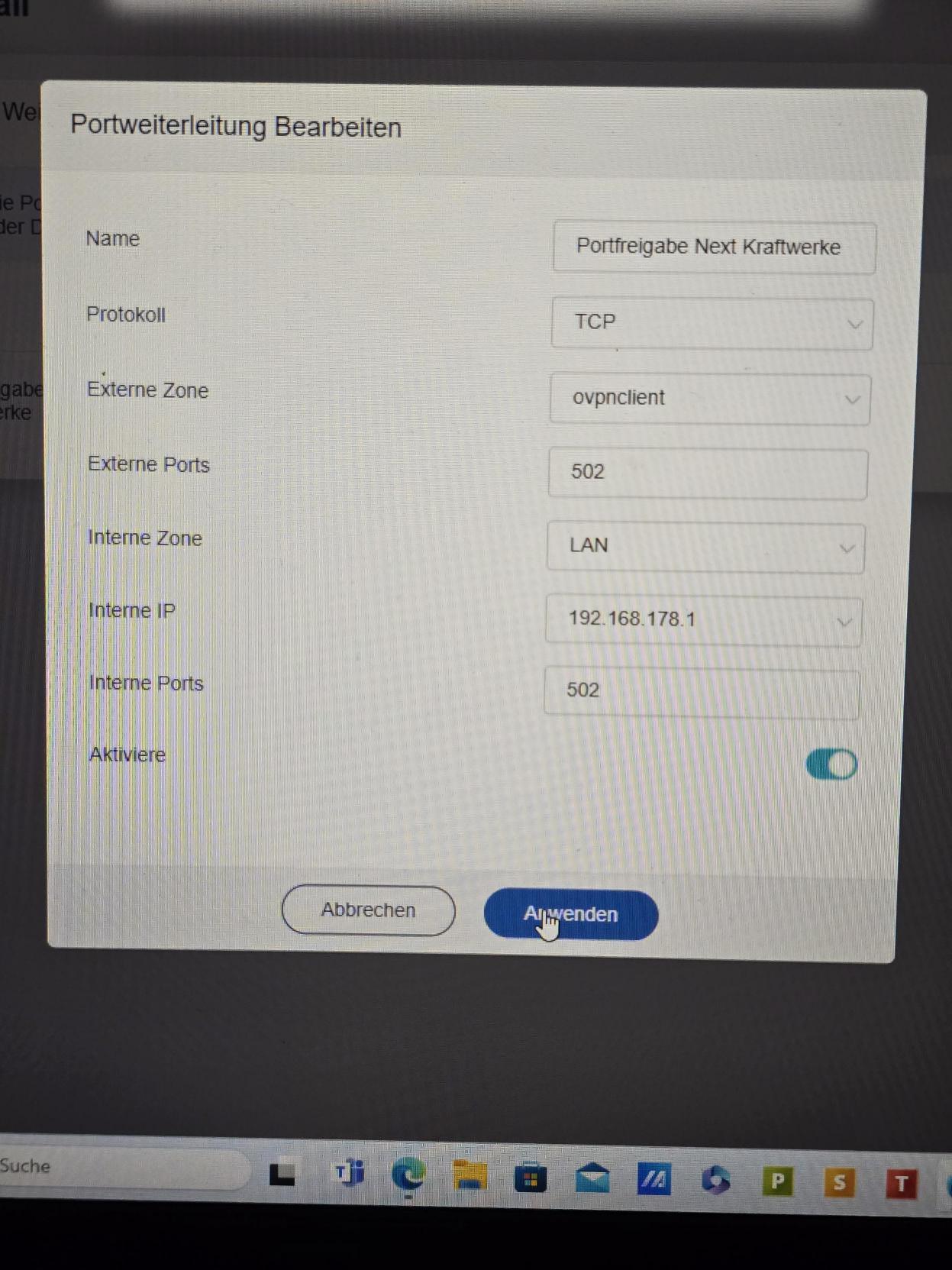

Im Anhang befindet sich die aktuell vorhandene Netzwerk Konstellation. Es existiert ein Fritz-Router, gefolgt von 2 aufeinanderfolgenden Switches. Der VPN Router hängt quasi am letzten Switch. Laut Anbieter musste eine Portweiterleitung eingerichtet werden. Hier befinden sich ebenfalls im Anhang 2 Fotos der Konfiguration.

vor 3 Stunden schrieb Dolli:
In dieser Portweiterleitung muss als "interne IP" die IP-Adresse des Mango-Routers stehen. Die 192.168.178.1 wird höchstwahrscheinlich die interne IP-Adresse der Fritzbox sein, was standardmäßig der Fall ist. Ich wundere mich etwas, dass die Fritzbox so eine Einrichtung überhaupt zulässt, weil das im Prinzip eine Portweiterleitung auf sie selbst ist, was ziemlicher Unsinn wäre.
Aber irgendwie lässt mich das Gefühl nicht in Ruhe, dass entweder die Konstellation völlig murks ist, oder aufgrund der Switch-Verbindungen im Router separate Portfreigaben gemacht werden müssen.
Switches haben mit Portweiterleitungen nichts zu tun, egal wie viele Switches zwischen der Fritzbox und dem Portweiterleitungsziel existieren, die sind für TCP und UDP transparent.
vor 3 Stunden schrieb Eye-Q:
Wundert mich ebenfalls, normalerweise ist die FritzBox da ziemlich Strikt und erlaubt das gar nicht, wieso sollte sie so einen Unsinn zulassen, diese Konfiguration ergibt gar keinen Sinn.

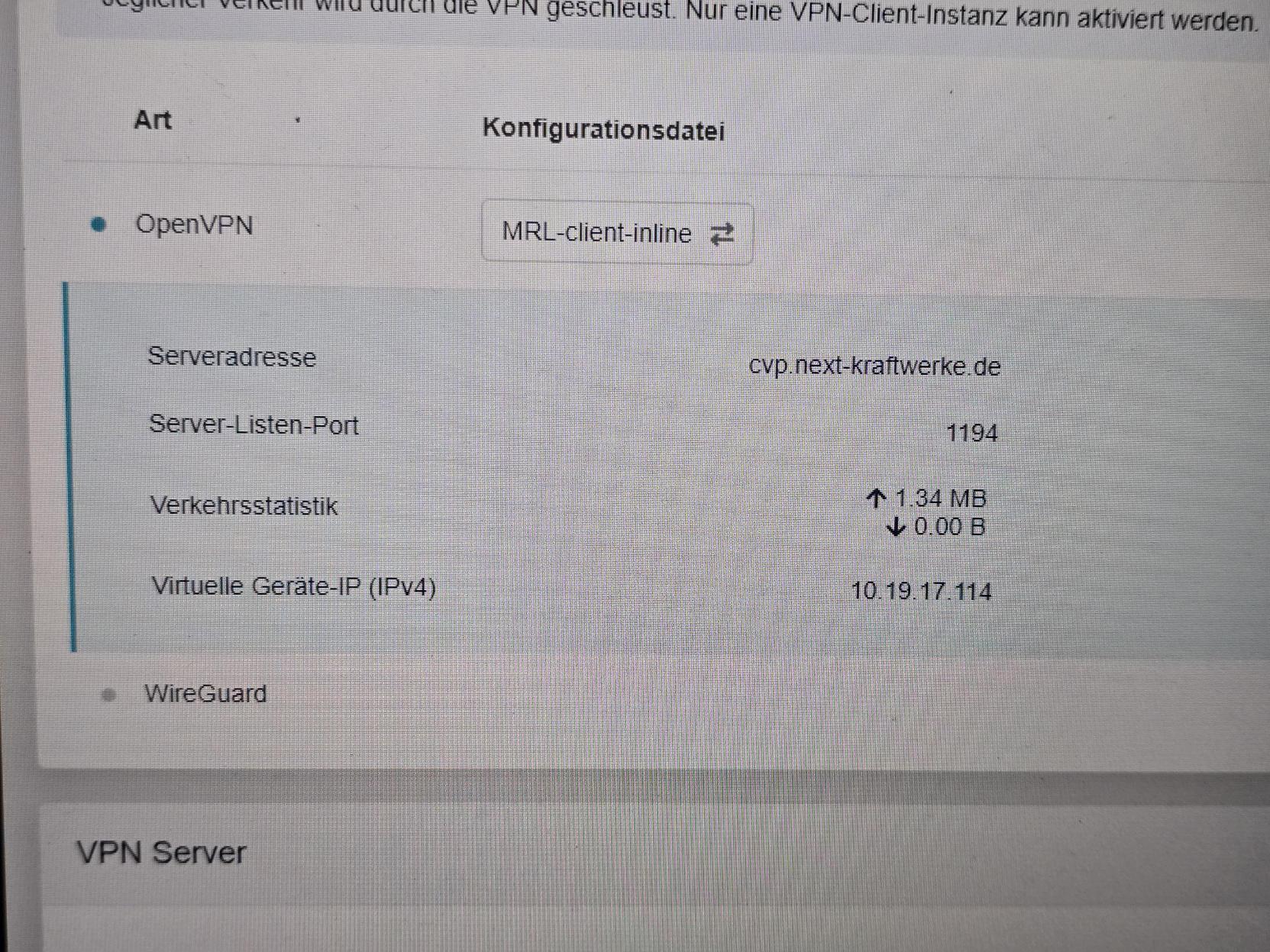

Wenn ich mir das dritte Bild ansehe, scheint es auch nicht zu funktionieren, weil Traffic kann nicht nur Outbund (ausgehend) sein, 1.34 MB gehen raus, 0 Bytes kommen rein, da stimmt was nicht. Es kommt immer etwas rein und seinen es nur die TCP SYN/ACK Pakete.

Äh, so funktioniert eine Portweiterleitung aber nicht...
Eine Portweiterleitung muss auf dem Gerät eingerichtet werden, welches die Verbindung von extern annimmt, in diesem Fall also auf der Fritzbox. Dort stellst Du ein, dass der TCP-Port 502 auf die IP-Adresse des Mango weitergeleitet wird.
