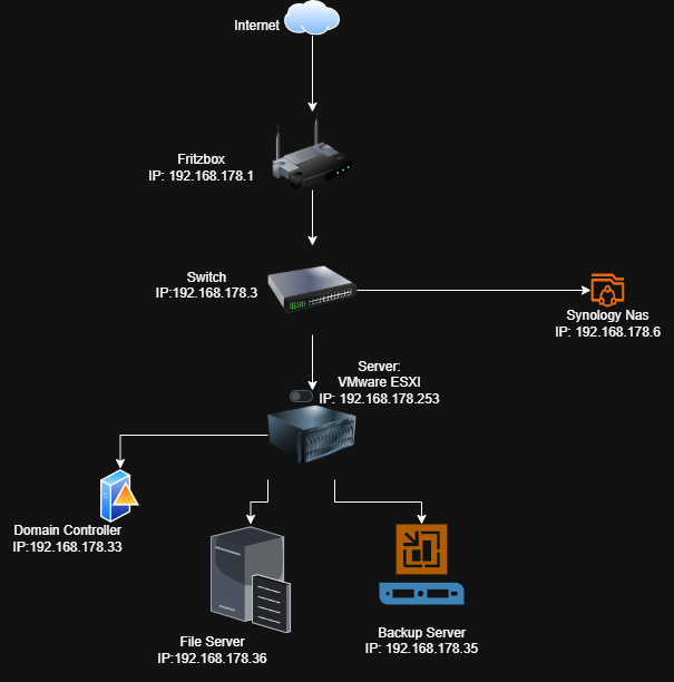

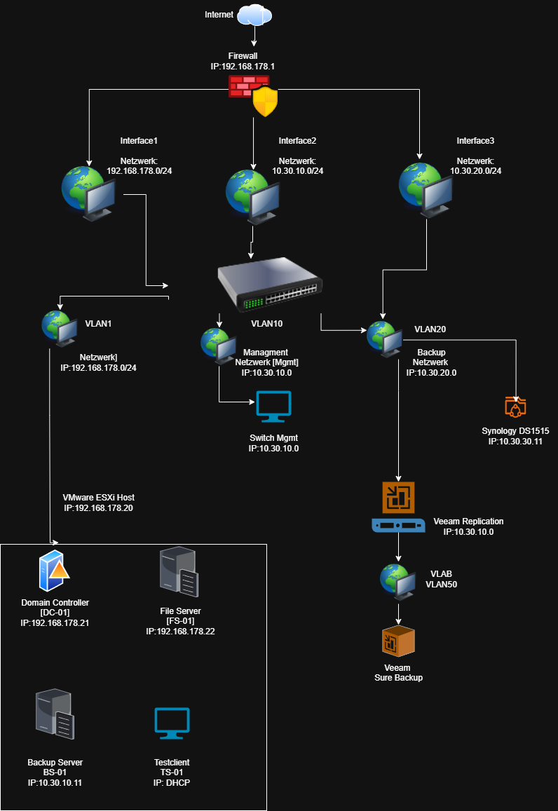

Aber das Problem ist ich weiß nicht womit ich den Netzwerkplan erstellen soll. Ich nutze Drawio aber irgendwie gefällt mir das nicht.
Ich hab mal IST und SOLL vom Netzwerkplan hier beigefügt. Dazu kommt noch das ich nicht weiß ich das Darstellen soll
(VLAN Tabelle ist auch im Anhang ) Weil der ESXi Host ja im VLAN1 ist und der Backup Server ja auch, aber der sich ja im Backupnetz ist, frag ich mich wie kann ich das alles besser visualisieren.
Hoffe jemand hat da ne Idee.

Hi, draw.io ist doch in Ordnung, ansonsten Visio kostet aber Geld. Schau dir sonst vergleichbare Topologien an und vergleiche, ist ja eigentlich eine Standard Einrichtung. Backup Server würde ich zu VLAN20 verschieben, sieht aus als würde er im VLAN 1 hängen.
