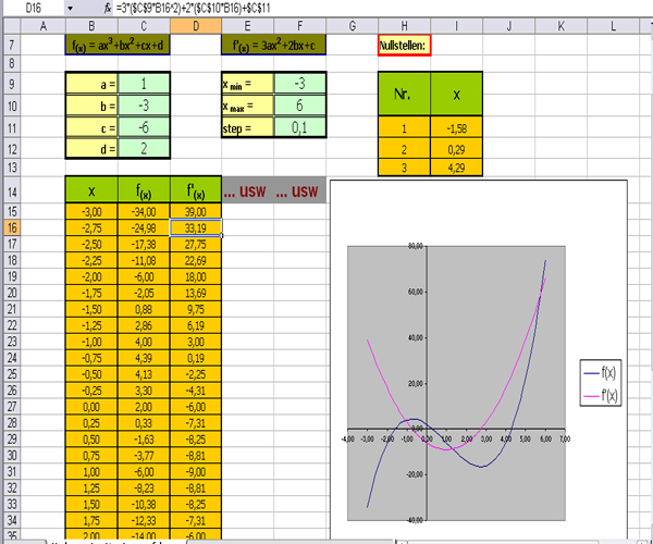

Hallo SiCkk,
ich habe mal eine allgemeine Funktion 3.Grades und deren Ableitung in einer Excel-Datei programmiert.
Ich habe dies auf die Art gemacht, wie ich es in meinen Beiträgen geschrieben habe.
Den Screenshot habe ich mal angehängt, damit Du siehst, wie ich dies in etwa meine und am oberen Rand des Bildes in der Funktionsleiste kannst Du erkennen, wie ich die Vorschrift einer Zelle (hier D16) der Ableitung formuliert habe.
Das ganze für die 2. & 3. Ableitung habe ich mir mal gespart.
Versuch es in etwa mal nachzuvollziehen, was ich in den Beiträgen geschrieben habe und wie die Umsetzung in Excel erfolgt ist.
Wenn Du die Werte alle hast, brauchst Du das ganze nur noch markieren und grafisch darstellen.

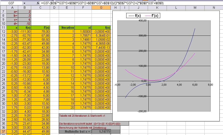

Hallo SiCkk,
also für die Berechnung der Nullstellen habe ich zwei Möglichkeiten:
1. ich berechne die Nullstellen mit einem Makro, dem ich die Vorschriften einprogrammiere.
Dies würde aber dann etwas komplizierter werden und in die Visual Basic-Ecke hinein gehören.
2. Methode; die Vorgehensweise, welche ich bereits schilderte.
Diese Methode habe ich wieder als Beispiel-Screenshot angehängt und auch hier kannst Du meine Eingabe der Iterationsvorschrift zur Nullstellenberechnung der Zelle G37 in der Funktionseingabeleiste sehen.
Es gibt sicherlich mehrer Methoden zur Lösung, aber diese könnte ich Dir anbieten; versuch sie mal zu verstehen und dann wird der Rest auch nicht mehr so schwer für Dich zu lösen sein.
