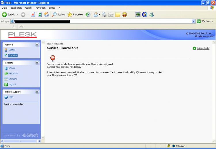

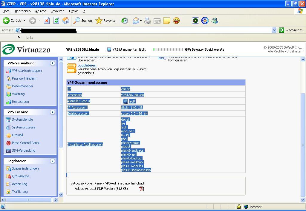

30. Mai 200620 j Ich habe letzt nen bissel Rumgebsatelt, an der mySQL datenbank. Nur leider habe ich dabei wohl was falsch gemacht, da ich auch keine große Ahnung habe von Linux (Windoof User) komm ich damit nicht klar. Hier erstmal par Infos! Unten habe ich zwei Bilder beigefügt die das Problem Beschreiben. und die Sys eigenschaften anzeigen. Dazu sei noch gesagt das ich (glaube) MySQL 4.1 nutze Wie gesagt ich kenne mich in Linux nicht aus, habe auch scho Google duchsucht doch wirklich nichts passendes Gefunden.
30. Mai 200620 j Hi, tja, der Mysql Daemon läuft wohl nicht. Mehr kann man aber auch aus den Meldungen nicht erlesen. Warum hast du denn dann so ein Linux System, wenn du keine Ahnung hast? Sowas kann teuer werden.....
30. Mai 200620 j wie es dort auch schon steht, ist der mysql-dienst entweder nicht gestartet oder plesk falsch konfigueriert. kontaktiere den support deines providers oder versuche, wenn du zugriff auf konfigrationsdateien hast, diese einzusehen oder abzuändern. s'Amstel

30. Mai 200620 j In Virtuozo (acktion-log) zeigt er mir Gestartet Operation Status Mo 29 Mai 2006 09:33:41 CEST Operation restart with the VPS(s) VEID28138 service "mysql" is started. Fertig Mo 29 Mai 2006 09:33:41 CEST Restarting service MySQL Fertig Mo 29 Mai 2006 09:33:41 CEST Shutting down service MySQL ..done Fertig Mo 29 Mai 2006 09:33:42 CEST Starting service MySQL ..done Fertig Mo 29 Mai 2006 09:33:47 CEST Operation restart with the VPS(s) VEID28138 service "mysql" is finished with errors: #703 Can not start/stop/restart service: service "mysql" status is not "running" after command "restart". Fehlgeschlagen
