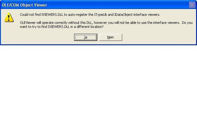

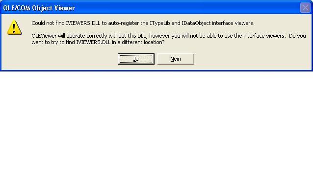

Ich habe gelesen, dass man das mit dem Tool "oleview" von MS kann.
Geht das damit, oder gibt es etwas besseres ?
Ich habe mir das Tool overview.exe downgeloaded und bekomme beim Start
des Programms die Meldung das er die IViewers.dll nicht finden kann.
