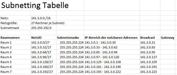

ich bin momentan beim erstellen einer Subnetz-Tabelle.
Aufgabenstellung:
Aufgeteilt werden sollen das Netz 141.3.0.0/18 auf die vorhandenen Räume, wobei von gleich großen Netzsegmenten auszugehen ist.
Die Netzgröße wurde von der Administration auf 27 Rechner festgelegt.
Erstellen Sie für die 7 vorhandenen Räume eine Tabelle, in der folgende Daten aufzulisten sind:
Raum Nr. , NetzID, Subnetzmaske, IP-Bereich der nutzbaren Adressen, Broadcast, Gateway
Hostanteil müsste 2^5 sein, dann sinds 32 Adressen abzüglich Broadcast und NetID.
Daraus ergibt sich eine /27 Subnetzmaske.
Wäre super wenn jemand mal über die angehängte Tabelle schauen könnte,
ob ich mich nicht verrechnet habe :)
Nun stellt sich mir die Frage wie ich auf den jeweiligen Gateway komme, irgendwie komme ich nicht drauf :(
Schonmal vielen Dank :)
Gruß Tobi

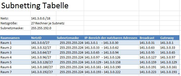

Vielen Dank!
Also wäre die Tabelle dann soweit so korrekt? :)
Sieht gut aus.
Als einfachen Check kannst du dir folgendes merken: Netz-Adressen (Spalte 2) sind immer gerade, Broadcast-Adressen (Spalte 5) immer ungerade.
Wenn du dem Gateway immer die erste nutzbare Adresse gibt, muss diese auch ungerade sein.
