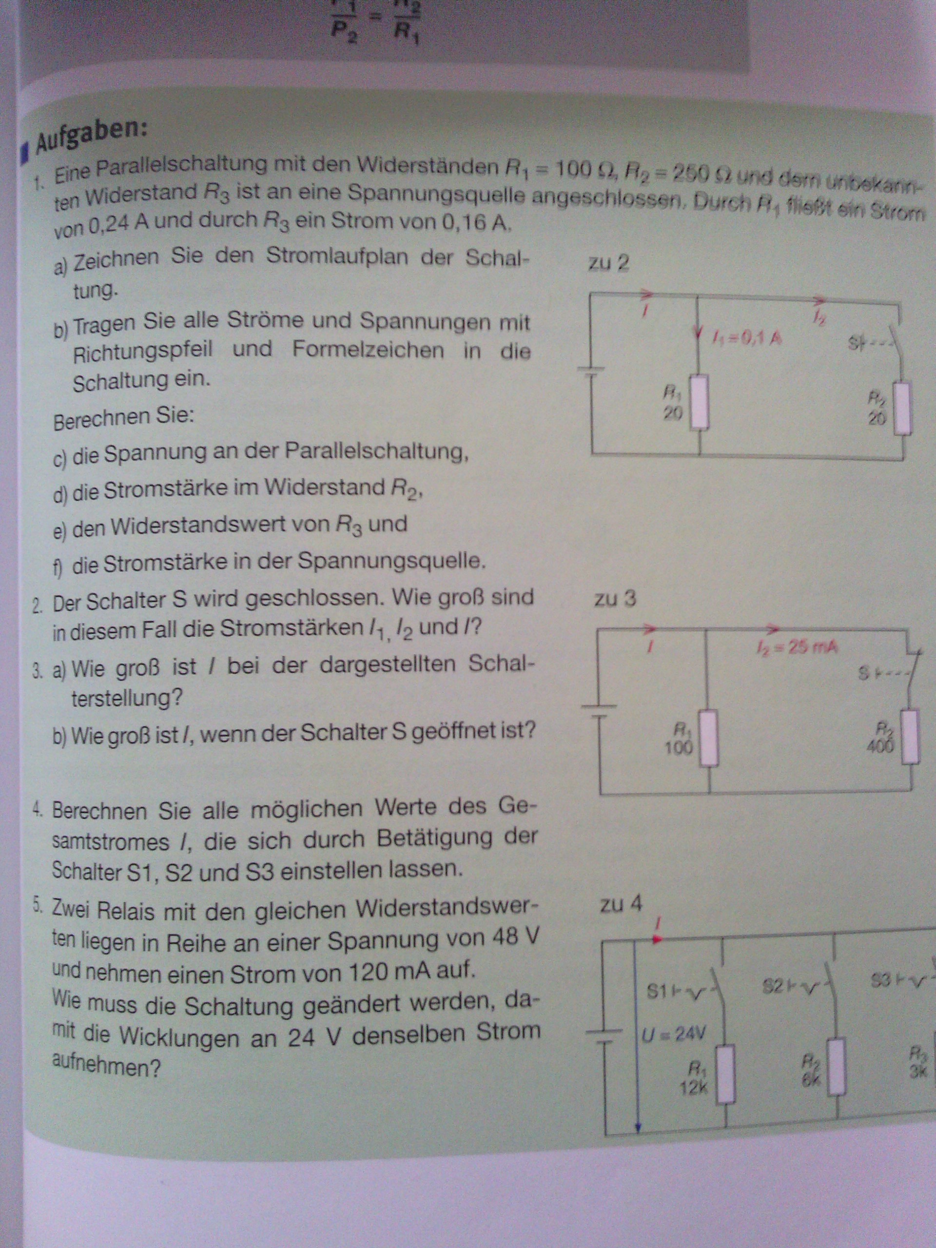

Hallo Leute
ich bin am verzweifeln. wir schreiben nächste woche montag ein klassenarbeit und ich komme einfach nicht so recht klar.
es sind folgende aufgaben: einmal 4 und 5 sowie 1 und 2
ich wäre euch sehr dankbar wenn ihr mir ein paar tipps geben könnt

Zu dem unteren Bild werde ich auch noch meine Lösungen versusuchen zeitnache zu Posten.
Daher bitte ich um Überprüfung und mögliche Fehlerkorrektur.

Das sind meine Lösungen zu dem unteren Bild es geht erst ab der Berechnung los.
1) R1= 100Ω
R2= 250Ω
R3= U3/I3= 24V/0,16A= 150Ω (Kann man hier auf R1-R2 Rechnen?)
Rges= 1/(1|R1+1|R2+1|R3)= 48,387Ω (| soll der Bruch darstellen)
I1= 0,24 A
I2= U2/R2= 24V/250Ω = 0,096A
I3= 0,16A
Iges= I1+I2+I3= 0,24A+0,096A+0,16A= 0,496
U1= R1* I1 = 24V
U2= 24V Da die Spannung ist überall gleich groß
U3= 24V
Uges= 24V Da die Spannung ist überall gleich groß
2) I1= 0,1A
I2= U2 / R2 = 2v/20 = 0,1A
Iges= I1 + I2 = 0,2A
U1= R1*I1= 20*0,1A = 2 V
U2= R2 * I1 = 20*0,1A = 2V
Uges= 2V Da U überall gleich gr0ß ist
R1= 20 Ω
R2= 20Ω
Rges= R1*R2/R1+R2= 20*20/40= 10Ω
3) I1= U1/R1= 0,1V/100Ω= 1mA
I2= 25mA
Iges= I1+I2= 1mA +25mA =26mA
R1= 100Ω
R2=400Ω
Rges= R1 *R2 /R1 +R2= 100*400/500= 80Ω
U1= 0,1V Da U überall gleich ist
U2= R2*I2 = 400*0,025= 0,1V
Uges= 0,1V Da U überall gleich ist
3a) 26mA
3b) 0,1mA
ich hoffe ich habe keine bezeichnungen vergessen.
