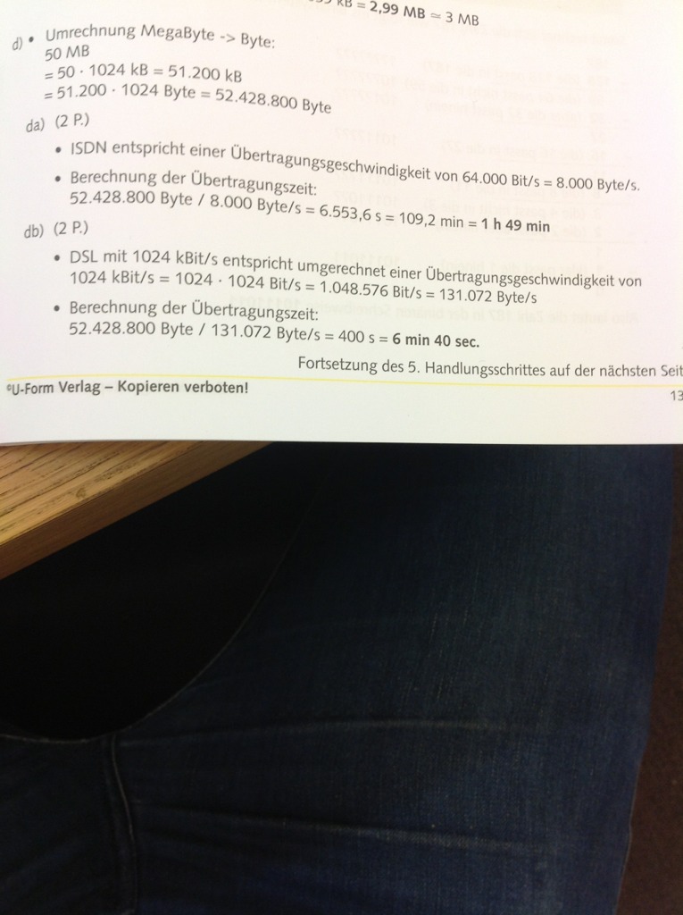

Ich habe beides schon gelesen. Versteh ich es richtig das bei der übertragungsgeschwindigkeit 1kb = 1000b sind und bei einer Datenmenge 1kb = 1024b sind? Das ganze verwirrt mich etwas..
In dieser Aufgabe soll man die Downloadzeit einer 50mb grossen Datei ausrechnen. Das Bild soll die Lösung dazu geben.
Meine frage ist warum isdn = 64kbit/s = 64000bit/s ( *1000 )
Und dsl 1024kbit/s = 1.048.576 bit/s ergibt ( *1024 )
Ist das ein Fehler des Verlags? Oder ist isdn mit 64kbits falsch standardisiert und es müsste 64000bits heissen?
In der Aufgabe wird ISDN nicht mit 64 kbit/s definiert, sondern nur mit 64.000 bit/s. Es erfolgt keine Umrechnung zwischen den binären bzw. dezimalen Präfixen bei ISDN.
Bearbeitet von lupo49
Wenn man mit den SI-Prefixen (Kilo, Mega, Giga, Tera...) arbeitet dann ist der Unterschied zwischen den Größen immer 10³ (Kilo bedeutet auf griechisch tausend). In der Informatik werden aber bits verwendet. Darum bietet es sich an ein System auf der Basis 2 zu nutzen. Darum ist der Unterscheid zwischen den Größen 2^10 (~1024). Dafür weredn aber die Prefixe Ki statt K, Gi statt G etc. verwendet.
Aber lupo hat schon deine Frage beantwortet.
