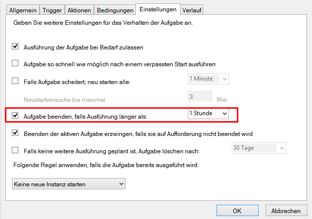

Windows kann das Programm spätestens nach einer Stunde beenden, falls Dir das ausreicht. Das kannst Du in den Einstellungen der Aufgabe hinterlegen:
5a141d3e433dd_2017-11-2113_35_22-Eigenschaften.png.53386ec1cdd5242230752acd0ac9fcbf.png
@hs1 Wird bei ihm nicht wahrscheinlich nicht greifen, da sein VBS-Skript das Programm via Run() als neuen Prozess ausführt. Nur der VBS-Skripthost würde beendet, wohl nicht die Kindprozesse.
