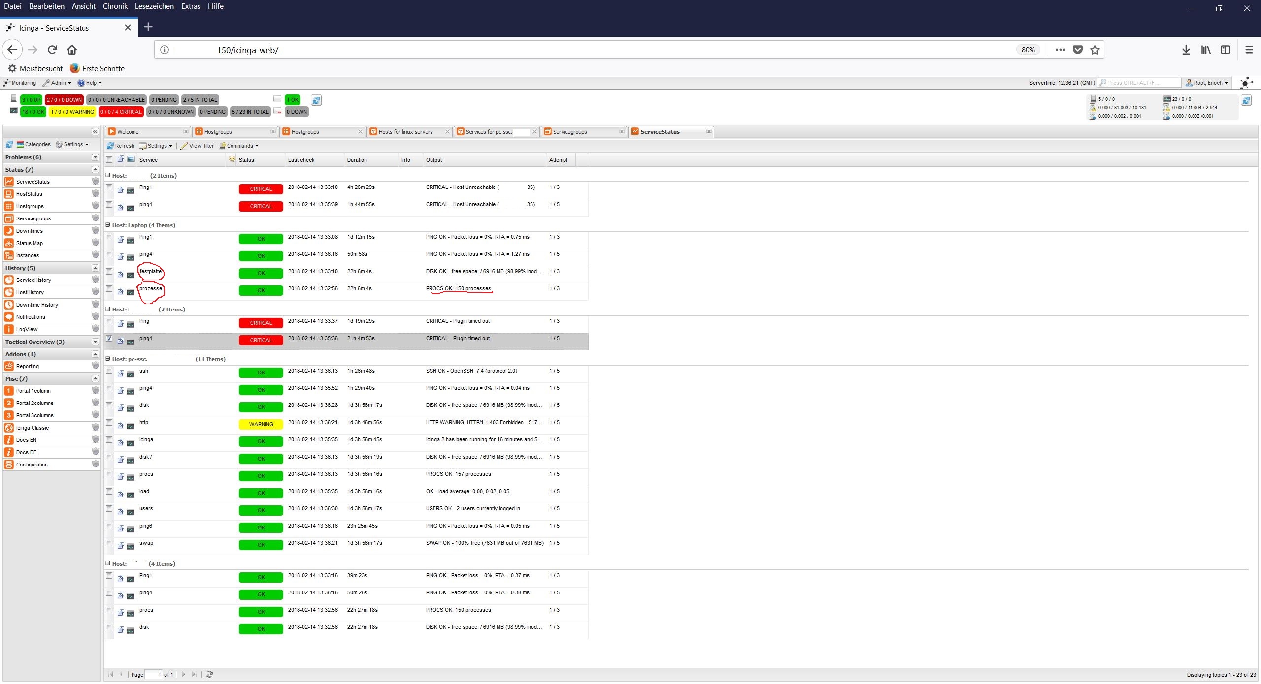

Hallo Leute!
Mittlerweile Funktioniert die Weboberfläche und Ich kann erfolgreich den Ping überprüfen auf mehreren Hosts.
Ich habe in der Datei /etc/icinga2/conf.d eine test.conf eingelegt und mit informationen befüllt: (Beispiel Host, wie auf der grafischen Oberfläche zu sehen)
object Host "Laptop" {
  address = "192.168.1.52"
  check_command = "hostalive"
object Service "Ping1" {
  host_name = "Laptop"
  check_command = "ping4"
object Service "prozesse" {
  check_command = "procs"
object Service "festplatte" {
  check_command = "disk"
Auf der grafischen Oberfläche und dem Host: Laptop-> lassen sich alle Prozesse überprüfen.
Mir ist aber aufgefallen das er bei den Werten (Festplatte und Prozesse) nur die lokalen Werte mir ausgibt und nicht die realen Werte die vom Laptop, die ich gerne überprüfen möchte. Dieser Fehler bildet sich bei allen überprüfenden Hosts ab. Was muss ich in welcher config Datei ändern, damit ich meinen Laptop mit diversen Werten überprüfen möchte (festplatte, prozesse etc.))
