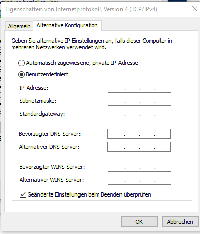

11. Oktober 20188 j Autor https://www.windowspro.de/wolfgang-sommergut/zwischen-dhcp-festen-ip-adressen-wechseln-alternative-konfiguration-freie-tools hier ist nochmals erklärt und wird deutlich, dass heutzutage alles mit DHCP geregelt wird. Wäre auch nicht sinnvoll in einer Firma hunderte Pcs per Hand zu konfigurieren. Alles Gut aber die Frage wird nicht beantwortet! Ich zitiere nochmals die Frage (nur das wichtigster Teil der Frage): Können Sie für den Client auch einen alternativen Bereich mit mehreren Adressen konfigurieren? Es ist eine Pfandfrage? Weil es wird danach gefragt, ob ein Client mehreren ,,statische'' IP-Adressen erhalten darf? Antwort lautet nein, denn jedes Client kann nur eine ,,statische'' IP-Adresse erhalten. (Siehe Screenshot)
12. Oktober 20188 j Wenn man die Frage "streng" beantwortet, würd ich auch sagen: Nein. Man kann durchaus einen alternativen "Bereich" konfigurieren, allerdings nur mit einer (statischen) Adresse. So gesehen ist das kein Bereich, sondern eben nur eine einzelne Adresse.
12. Oktober 20188 j vor 10 Stunden schrieb CyrusKermani: Antwort lautet nein, denn jedes Client kann nur eine ,,statische'' IP-Adresse erhalten. (Siehe Screenshot) Die Aussage ist falsch. Ein Client kann mehrere statische IPv4 Adressen zugewiesen werden. Das geht, wenn man unter "Erweitert...( Einstellungen)" schaut. Dort kannst du per Hand weitere IP Adressen mit Subnet und Gateways eintragen. Die Sinnhaftigkeit sei mal dahin gestellt. Das aktuelle Problem, wie man erkennen kann, dass sich darum "gestritten" wird, welche Lösung auf die Frage treffend ist. Wenn das eine Frage in einer IHK Prüfung wäre, da gibt es mit Sicherheit ein Kuddelmuddel mit Antworten. Was definiert denn ein "alternativer Bereich"? Geht es um die "Alternative Konfiguration" nebst DHCP oder um mehrere statische IP-Adressen oder DHCP Failover bzw. verschiedene DHCP Scopes?
13. Oktober 20188 j Autor Guten Morgen, anhand der Skripte(siehe oben) kann ich entnehmen, dass die ,,Alternative Konfiguration'' dazu dient, wenn keiner DHCP-Server vorhanden ist! (also wie oben beschrieben ,,nicht installiert ist'') . Fazit: Herr ErB777 meint, dass die Möglichkeit besteht, einen Client mehreren IPV4-Adressen zu zuweisen! Also die Frage ist aus meiner Sicht beantwortet oder ? Danke!
13. Oktober 20188 j Nein. In der alternativen Konfiguration (Client soll per DHCP eine IP bekommen, wenn nicht die alternative IP verwenden) kann man nur eine einzige IP vergeben werden. Schaltest du den DHCP Client aus, kannst du mehrere feste IP Adressen verwenden. Somit ist die Frage eben nicht lösbar.
13. Oktober 20188 j Autor Nochmal: Es geht um DHCP und Alternative Konfiguration. Lösungsansatz: Man sollte überlegen, wann ,,DHCP'' und wann ,,Alternative Konfiguration'' Lösung: Anhand der Skripte geht vor, dass wenn DHCP nicht installiert ist, dann gibt es die Möglichkeit ,,Alternative Konfiguration'' vor zu nehmen! Soweit so gut ! Also wir gehen davon aus DHCP nicht installiert! Also müssen wir unsere Gedanken an ,,Alternative Konfiguration'' widmen. Jetzt sind wir bei ,,Alternative Konfiguration'' . Jetzt wollen die Wissen, ob nur eine IP-Adresse oder mehreren IP-Adressen möglich sind! (Siehe Screenshot) Und wenn die Antwort immer noch falsch sein sollte, dann nur weil die Hochschule nicht in der Lage ist die Fragen zu formulieren! (Anhand der Maske wird deutlich, dass nur eine IP-Adresse möglich ist !!!)
