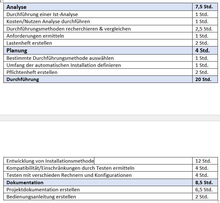

So ich habe meinen Zeitplan jetzt etwas überarbeitet, ich hoffe der passt so etwas besser.
vor 16 Stunden schrieb e.ya:
ch würde sie schon trennen, ich weiß nicht ob die IHK da Landesweit einheitlich angeht, aber bei mir zumindestens ist die Haupt- und Teilaufgabenliste getrennt. Punkt 3.2* ist bei mir "Hauptaufgaben auflisten" und 3.3* "Teilaufgaben auflisten". Da die IHK das bereits trennt, würde ich es sicherheithalber auch tun.
Ich habe sie jetzt auch getrennt, ergibt für mich zwar keinen Sinn, aber auf der seite steht halt, dass Teilaufgaben ein eigenes Pflichtfeld send, dann habe ich sie jetzt einfach dort aufgelistet.
