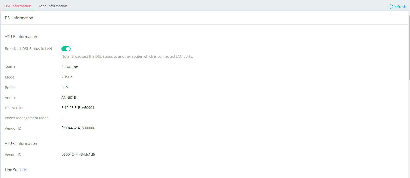

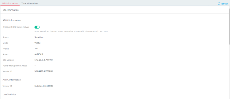

Poste morgen auf jeden Fall mal kurz meine Einstellungen, evtl habt ihr da noch eine Idee.

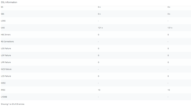

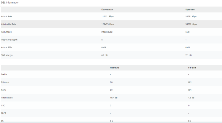

Am LAN kabel liegt es definitiv nicht. Der Vigor synchronisiert nur mit 112 Mbit/s trotz DSL Profil 35b. Der SNR ist mit 6db auch bereits am Minimun. Und obwohl er nur 10db Dämpfung anzeigt.
Hast du eine FritzBox 7590 o.Ä. die du zum testen anstecken könntest? Interesannt wäre mit welcher Datenrate diese synchronisiert.
Wenn du kein anderes DSL Modem / Router hast, dann schau mal bei Ebay nach der Telekom Digitalisierungsbox Basic. Die gibt es teilweise gebraucht für 20€. Das ist ein Zyxel Router mit Telekom Custom Firmware. Den kannst du auch in den Bridge Mode versetzten. Der kann natürlich auch 35b und somit Super Vectoring.
Wenn ein anderes Modem mit 200+ Mbit/s synchronisiert wie anscheinend der Argus des Telekom Technikers auch dann würd ich sagen dass dein Draytek einen defekt hat.
GGf. kannst du bei deinem Vigor noch einen anderen Modem Code testen. Unter Configuration > Physical Interface. Dort kannst du beim DSL Interface die Modemcodes auswählen. Ist aber eher unwahrscheinlich das dies tatsächlich etwas bringt.
