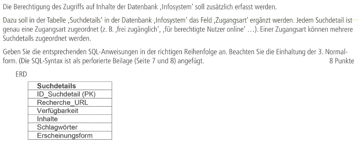

kann jemand meine Lösung bewerten und mir Punkte zwecks Selbstkontrolle geben, geht um folgende Aufgabe:
Lösung1:
CREATE TABLE Zugangsarten (
Zugangsart_ID INT PRIMARY KEY,
Zugangsart VARCHAR(50));
INSERT INTO Zugangsarten (Zugangsart_ID, Zugangsart)
VALUES (1, 'frei zugänglich'),
(2, 'für berechtigte Nutzer online');
ALTER TABLE Suchdetails
ADD COLUMN Zugangsart_ID INT,
ADD CONSTRAINT fk_Zugangsart
FOREIGN KEY (Zugangsart_ID)
REFERENCES Zugangsarten(Zugangsart_ID);

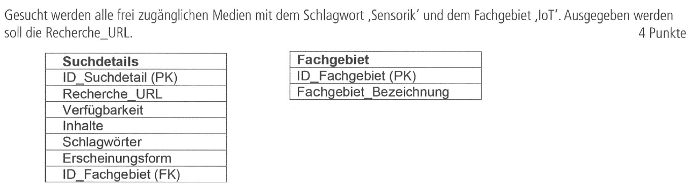

Lösung 2:
SELECT S.Recherche_URL
FROM Suchdetails AS S
INNER JOIN Fachgebiet AS F ON S.ID_Fachgebiet = F.ID_Fachgebiet
WHERE S.Verfügbarkeit = 'frei zugänglich'
AND S.Schlagwörter LIKE '%Sensorik%'
AND F.Fachgebiet_Bezeichnung = 'IoT';

In der ersten Aufgabe geht es darum in der Tabelle die Zugangsart zu ergänzen in die dann eine ID kommt, die auf di Referenztabelle Zugangsart verweist. Du hast die Referenztabelle erstellt, befüllt und dann die ursprüngliche Tabelle um das Feld erweitert mit den entsprechenden Constraints. Das schaut für mich richtig aus, auch weil du die Reihenfolge beachtet hast.
Im zweiten Teil sollst du eine Abfrage machen und bekommst als Ausgangslage wieder zwei Tabellen gegeben. In der Tabelle ist aber das Feld Zugangsart nicht enthalten. Die Aufgabe sagt, es sollen nur Elemente ausgegeben werden, die "frei zugänglich" sind. Sagt bei dem Kriterium aber nicht, auf welches Feld sich das bezieht. Im Zusammenhang mit der Aufgabe davor weiß man, dass "frei zugänglich"ein Wert ist, der im Feld "Zugangsart"vorkommt. Aber wie schon gesagt, an Hand der neuen Ausgangslage gibt es das Feld in der Teilaufgabe ja nicht ?!?!
Jetzt gibt es verschiedene Denkansätze:
1. Man ergänzt auch diese Tabelle um das Feld "Zugangsart"und wiederholt quasi den Code aus der Aufgabe davor, bevor man dann die Abfrage macht (bzw. man schreibt enen kurzen Satz, dass man annimmt, dass das Feld wie in Aufgabe 1 ergänzt wurde)
2. Man könnte annehmen, dass "frei zugänglich"ggf auch ein Wert ist, der in den Feldern "Schlagworte"oder "Verfügbarkeit" vorkommt, da schlicht nicht gegeben ist welche Werte die Felder annehmen können und auf welches Feld sich das nun bezieht.
3. Man ist übertrieben genau und schreibt, dass die Abfrage nicht durchführbar ist, da in der Tabelle das entsprechende Feld fehlt. Das mag jetzt albern klingen, aber es gab schon IHK Aufgaben in denen die korrekte Antwort war "geht nicht, weil es fehlt eine eindeutige ID etc."
Ich würde der Einfachkeit halber mal Version 1 nehmen.
In dem Fall muss die Anfrage noch abgeändert werden:
WHERE S.Verfügbarkeit = '1'
Weil 1 ja die ID für "frei verfügbar" ist.
Oder du joinst zusätzlich noch deine Referenztabelle aus Aufgabe 1 mit hinein, wie es ChatGPT vorgeschlagen hat.
