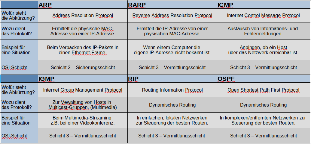

ich hoffe, ihr könnt mir bei einer Diskussion mit meiner Dozentin helfen. Wir sprechen über das Routing Information Protocol (RIP) und seine Einordnung im OSI-Modell. Ich habe immer gelernt, dass RIP auf Schicht 3 (Netzwerkschicht) arbeitet, weil es für das Verwalten und Austauschen von Routing-Informationen zwischen Routern zuständig ist. RIP hilft dabei, die besten Wege für den Datenverkehr im Netzwerk zu finden und diese Informationen an andere Router weiterzugeben.

Wie sieht die IHK das in ihren Prüfungen? Hat jemand Erfahrungen oder offizielle Informationen dazu? (die Wichtigste Frage 😅)

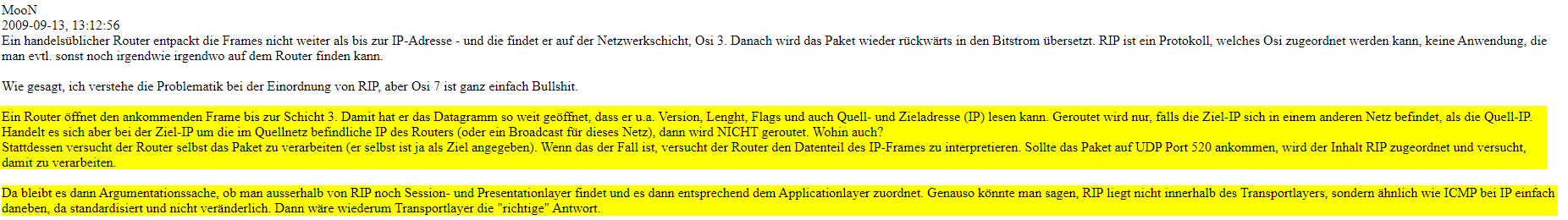

Ich war mal so frei und habe diese Fragestellung mal recherchiert, da sie nach meiner Vermutung nicht neu sein konnte.
Ist zwar blöd zu lesen, aber schau z.B. mal hier:
https://www.forum-3dcenter.org/vbulletin/archive/index.php/t-464655.html
Insbesondere dieser Beitrag weiter unten:

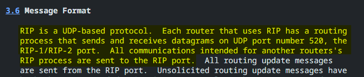

Und ergänzend dazu evtl. noch diese Info aus RFC 2453:
https://datatracker.ietf.org/doc/html/rfc2453
Letztendlich lief die Diskussion im Forenthread oben darauf hinaus, dass der TE in seiner Prüfung die Anwendungsschicht angegeben hat und damit war dann gut.
Wie @SR2021 auch richtigerweise angemerkt hat, muss RIP oberhalb von Layer 3 arbeiten. Das Routing an sich wird durch die Verarbeitung von Datenpaketen auf Layer 3 vorgenommen, aber RIP übernimmt ja nicht das Routing.
