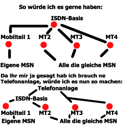

robotto7831a Geschrieben 26. April 2009 Geschrieben 26. April 2009 Hallo, mach doch mal bitte eine Skizze von deiner geplanten Konfiguration. Frank
thomas0 Geschrieben 26. April 2009 Autor Geschrieben 26. April 2009 Ja das geht. Nur eben nicht das oben geschilderte Problem das zwei andere Mobilteile ( alle Mobilteile = selbe Basis ) nicht klingeln wenn schon über ihre zugewiesene Nummer telefoniert wird ) Skizze kommt.
robotto7831a Geschrieben 26. April 2009 Geschrieben 26. April 2009 Wenn jedes Mobilteil seine eigene Basistation hat und nicht alle Mobilteile sich eine teilen sollte es funktionieren. Frank
thomas0 Geschrieben 26. April 2009 Autor Geschrieben 26. April 2009 Ja wie gesagt würde ich ja dann bei der Konstellation mit der Telefonanlage so machen
