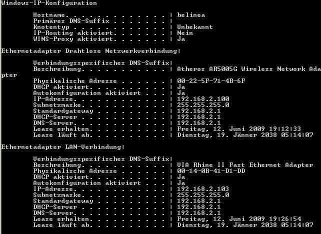

Ich habe mir einen neuen laptop gekauft und komme mit ihm nicht mehr ins internet trotz hergestellter WLAN verbindung, die sogar mit hervorragend betitelt wird. Ich besitze zwei weitere laptops mit denen ich problemlos per WLAN ins i-net komme. Bin mit meinem Latein am Ende, ich hoffe ihr könnt mir helfen.
Die Werte vom ip config sind im anhang.

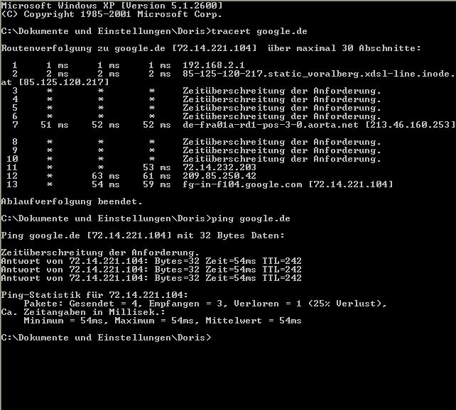

Ein Trace auf eine Adresse wäre sinnvoll. Ein Ping ebenfalls

START -> Ausführen... -> "cmd" -> "tracert google.de"
START -> Ausführen... -> "cmd" -> "ping google.de"

danke .. ich werde das gleich morgen machen und einen screenshot posten.
die ergebnisse sind im anhang
Bitte interpretiere das Ergebnis selbst! Denn für mich hat das letztes Post den Charakter: "hier Stück Fleisch hinwerf' und mach was draus". Du solltest in der Lage sein, dies nun zu interpretieren und vor allem damit sehen, wo evtl Probleme liegen könnten
Generell besteht ein Problem, dass die Verbindung nicht stabil ist, aber die Aussage "Internet geht nicht", ist definitiv falsch, denn Du kannst Pakete sowohl senden, wie auch empfangen. Präzisiere Deine Frage bzw. interpretier das Ergebnis

@shatam01 ich persönlich würde aufgrund der vielen Timeouts und verlorenen Pakete schätzen, dass deine Wlan Verbindung zu schwach ist, bzw. irgendwie gestört wird.
Vielleicht ist dein Router aber auch das Problem.
Wobei ja nur ein Laptop Probleme macht, wenn ich das richtig verstanden habe, also könnte es auch am Wlan Adapter oder Treiber liegen.
Genauere Informationen zu Router, Wlan Adapter etc. könnte sicherlich helfen.

Weiterhin was heißt "Internet geht nicht", wie der Ping und der Traceroute zeigt, funktioniert ein ICMP Paket sehr wohl, d.h. ich kann daraus folgern, dass, da auf einen Namen angefragt wurde, weder ein DNS Fehler noch ein Fehler in der IP Konfiguration vorliegt, damit auch kein Fehler wie z.B. fehlerhaftes WPA Passwort oder fehlerhafte DHCP Konfiguration.

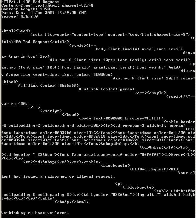

Nun würde ich als nächsten Schritt den Dienst, auf den ich connecten will teste, d.h. ich führe ein "telnet www.google.de 80" aus und gebe dann "get <enter>" ein, damit müsste ich nun den HTML Code von Google sehen. Wenn dies der Fall ist, dann kann ich davon ausgehen, dass HTTP funktioniert, analog kann ich dies auch für Maildienste machen.

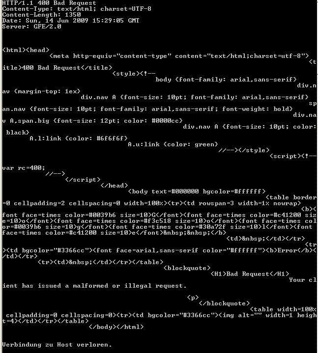

was rauskommt wenn ich telnet google.de 80 ausführe und dann get enter eingebe ist im anhang.

Hier noch die ergebnisse vom telnet im anhang

deinem screenshot zufolge kann via telnet auf port 80 eine verbindung zu google hergestellt werden, denn der google-webserver (GFE) meldet sich auch - in dem fall mit HTTP 400, was aber nicht weiter schlimm ist.
[...] jedoch weiterhin nicht ins internet komme.
man sollte hier zwischen "internet" und "WWW" unterscheiden. du kommst durchaus ins internet, aber deine HTTP-verbindungen via den gängigsten browsern auf port 80 sind nicht funktionstüchtig.
