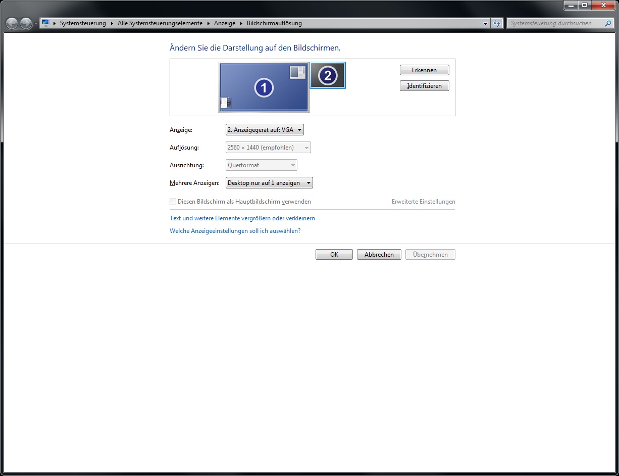

Wäre schön.... Hier einmal der Dialog:

Sonstige Ideen zum Gerät / Konfiguration / Screenshot...
Hey Crash,
jo, Erweitern & duplizieren.
Bringt aber nichts - er zeigt's nicht an. Das Display bleibt Schwarz. Die beiden Eingänge im KVM und der Grafikkarte funktionieren übrigens, gerade nochmal gecheckt, einfach mal die beiden Anschlüsse am KVM getauscht, Monitor 1 und 2.
Er erkennt ja nichtmals das zweite Display als solches Namentlich. Die beiden Monitore sind übrigens die selben...
