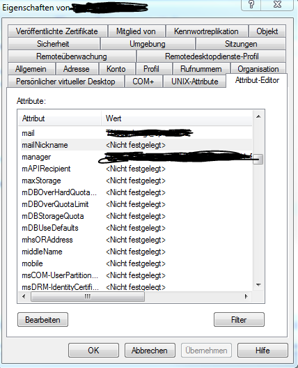

Hallo zusammen,
ich brauch mal eure Hilfe, vielleicht fällt das einem ja sehr leicht..
Ich habe die Aufgabe bekommen, mit der PowerShell zwei AD Attribute abzugleichen.
D.h. was das Script machen soll:
Alle User in einer bestimme Searchroot/base auswählen und dann einfach:
mailNickname = samAccountName;
nur leider habe ich keine Ahnung wie ich das abbilden könnte...
mailNickname ist meistens blank.

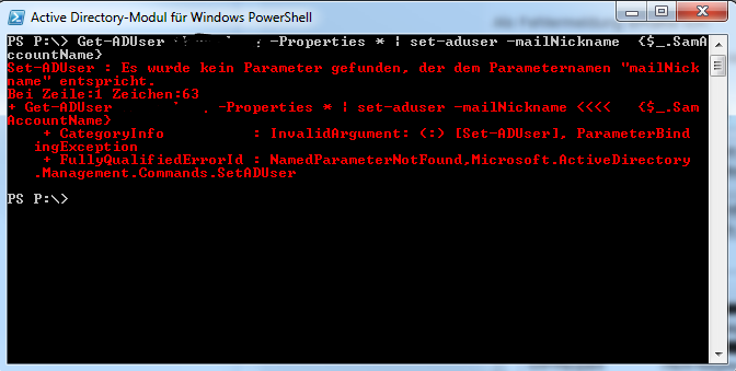

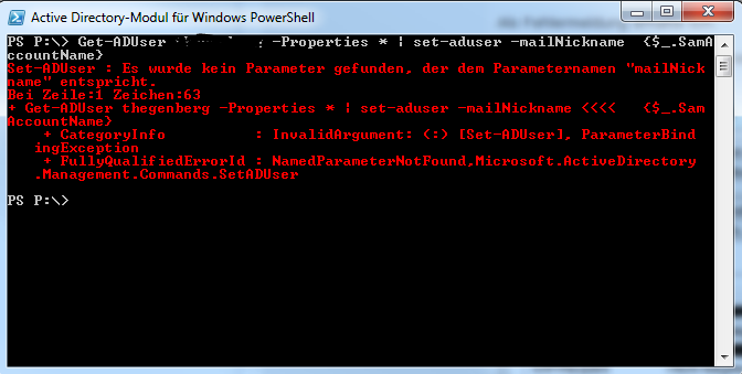

Ich hab das jetzt auf einen Benutzer ausgeführt.
Als Fehlermeldung erhalte ich:
"Set-ADUser : Es wurde kein Parameter gefunden, der dem Parameternamen "mailNick
name" entspricht."

Hi,
dann musst du das Attribut hinzufügen bzw ändern:
Set-ADUser -Add @{mailNickname=$_.SamAccountName}
