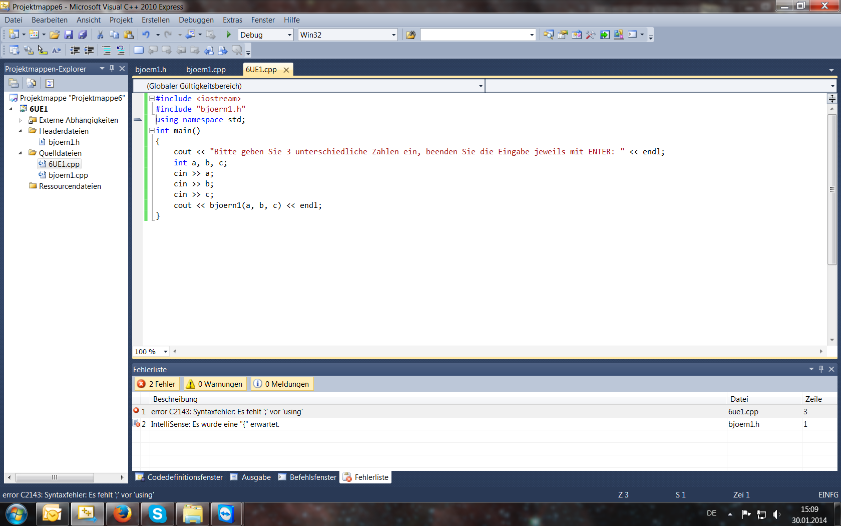

Hallo und entschuldigt bitte, dass ich für wahrscheinlich ein dummes Problem einen neuen Thread erstelle.
Ich fange nächsten Montag eine schulische Umschulung zum FIAE an und soll mich sozusagen als Hausaufgabe mit dem Buch "Einstieg in Visual C++ 2008" von Andre Willms darauf vorbereiten, bin also noch ein blutiger Anfänger und mir fehlt derzeit noch ein Ansprechpartner.
Aufgabe: Ich soll eine Funktion schreiben, die von drei eingegebenen Zahlen das Maximum ausgibt, was ansich nicht das Problem ist. Der Fokus liegt bei der Aufgabe darauf, wie man die Deklaration der F. und die Funktionen in unterschiedliche Dateien auslagert.
Ich kriege nun einen nicht nachvollziehbaren Fehler, der sehr ärgerlich ist, weil ich ohne den zu lösen auch die Folgeaufgaben nicht machen kann. Warum Fehlt vor using (bzw. nach der include-Direktive?) ein Semikolon???
Edit: und warum in der Headerdatei eine geschweifte Klammer? :-)
Bearbeitet von Bioernus
ok, aber die headerdatei ist doch im prinzip nur der funktionskopf der funktion.
und der sieht so aus: int bjoern1 (int, int, int)
da kommen doch keinerlei geschweifte klammern oder ein Semikolon, oder?
die Funktion sieht dann so aus:
int bjoern1(int x, int y, int z)
if(x>y && x>z)
return (x);
else
if(y>z)
return (y);
else
return (z);
ist doch eigentlich auch alles dran, was ran muß?
Edit: du hast recht, in der headerdatei ein semikolon, sry. sagt das buch auch. wer lesen kann usw.
dankeschön :-))
ist jetzt kompilierbar, s.o.
headerdatei: int bjoern1 (int, int, int) -> jetzt mit semikolon hinter der klammer kompilierbar, und das mit der geschweiften klammer tritt einfach garnicht mehr auf...
wär ich von alleine nicht drauf gekommen, 1000 Dank ^^
