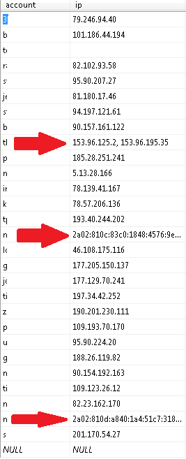

ich habe ein Programm das IP Adressen aus einer Tabelle ausliest. Nur leider wird bei manchen Usern statt der IPv4 Adresse die IPv6 Adresse bzw. zwei IPv4 Adressen eingetragen.
Wie kann ich dafür sorgen, dass nur die IPv4 Adressen geloggt werden?

Hier ein Screenshot zur veranschaulichung:

Deine Fehlerbeschreibung gibt kaum etwas verwertbares her, der Screenshot hilft ohne Code nicht.

Das hab ich schon gefunden, aber es muss ja nen Grund haben weshalb bei manchen IPv6 oder mehrere IPv4 Adressen angezeigt werden...?
Natürlich gibt es den.
Die grundsätzliche Frage ist doch, was soll in deiner Tabelle stehen, wenn jemand über einen oder mehrere Proxies kommt, oder eben IPv6 benutzt? Wenn du das geklärt hast, kann man darüber reden, wie die Daten verarbeitet werden sollen.
