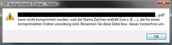

Wie gesagt, das funktioniert auch soweit. Mit einer Ausnahme, die aufkam, als ich das ganze Produktiv testen wollte:
In dem zu verzippendem Ordner befindet sich eine PDF Datei mit Namen blabla.....pdf . An dieser Stelle verschluckt sich der copyhere Befehl und macht, ohne den aktuellen Ordner fertigzustellen mit dem nächsten Item weiter bzw. wirft eine Fehlermeldung, dass er diese Datei aufgrund der 3 Punkte "....pdf" nicht kopieren könne. Selbiges tritt ebenfalls auf, wenn ich versuche die entsprechende Datei mit dem "Windowszipper" per "Rechtsklick => Senden an => Zip-Datei" zu verzippen. Es scheint aus meiner Sicht in der Tat ein "Fehler" des Builtin Zippers zu sein. (OS: Vista)
Nach meinem Verständnis sollten doch die 16+256+1024 Parameter eben verhindern, dass er abbricht und eine Fehlermeldung wirft, oder?

So...ich hab's inzwischen mit der Commandline von 7zip gebaut (ist sowieso auf den CLients vorhanden).
Zum Fehler an sich:
Ich habe mir die Datei, bzw ihren Namen, mal etwas genauer angeschaut und mit verschiedenen "..." Kombinationen getestet. Nun ist mir etwas klarer warum das nicht geht. Es handelt sich dabei nicht um 3 hintereinander gesetzte Punkte sondern um einen "Tripple-Punkt" (nenne ich einfach mal so), also das Teil was bspw. Word erzeugt, wenn man 3 Punkte hintereinander schreibt. Danach werden die Punkte nicht als einzelne Punkte gesehen sondern als ein Zeichen, welches halt optisch aus diesen 3 Punkten besteht. Und mit diesem "Steuerzeichen" kommt die Zip Funktion von Windows scheinbar nicht klar.
Warum auch immer ein Unternehmen solche Dateinamen vergibt, bzw. wie man auf die irrige Idee kommen kann, dass solche Dateinamen sinnvoll sind...
Nichtsdestotrotz, gehe ich mittlerweile schlicht und ergreifend von der Tatsache aus, dass copyhere keinen entsprechenden Parameter besitzt um solche Dateien auszuschließen und lieber abbricht. Zumal ein Dateiausschluss wohl auch wenig sinnvoll wäre, wenn das verzippte Programm in irgendeiner Art und Weise auf dieses PDF zugreifen will...
