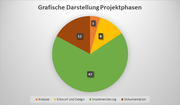

Projektphasen
Analyse 3h
·         Ist-Analyse durchführen 1h
·         Amortisationsrechnung durchführen 1h
·         Erstellung des Lastenhefts gemeinsam mit dem Entwicklerteam 1h
Entwurf und Design 8h
·         Erstellung des Pflichtenhefts 1h
·         Migrieren der SQL Lite Datenbanken in MySQL 2h
·         Entwerfen und Erstellung von Mockups der Benutzeroberfläche 2h
·         Erstellung UML Diagramme 3h
Implementierung 47h
·         Entwicklung der Benutzeroberfläche            16h
o   Erstellung der einzelnen Fenster für die unterschiedlichen Statistiken 2h
o   Programmierung der dynamischen Erstellung der Diagramme 8h
o   Programmierung der Gitteransichten 6h
·         Entwicklung der Kommunikation zwischen Front- und Backend 15h
o   Einlesen der Daten und verarbeiten dieser in im Code nutzbare Formate 4h
o   Entwickeln eines Objektbasiertes Verarbeitungssystem 7h
o   Entwicklung der Ausnahmebehandlungs Methoden 4h
·         Grafische, Tabellarische und Prozentuale Darstellung der Daten 16h
o   Darstellung der verarbeiteten Daten in den verschiedenen Formen 6h
o   Entwicklung der Diagramm Funktion, die die Daten konvertiert und darstellt 6h
o   Erstellung der Vergleichsfunktionen 8h
Dokumentation 112h
·         Erstellen der Projektdokumentation 9h
·         Erstellen einer Entwicklerdokumentation 2h
·         Erstellen einer Benutzerdokumentation / Anleitung 1h

Huhu,
was mir auffällt:
vor 5 Minuten schrieb Nino9612:
Würde das nicht eher schon zur Implementierung gehören, statt in die Entwurfs- und Designphase?
Was ist eigentlich mit Entwurfsdokumenten zu deinem Coding? Erstellst du da abseits der Datenbankstruktur nichts? Kein PAP oder UML-Diagramme o.ä.?
Was ist mit Testen? Ich lesen nichts davon, dass du das, was du erstellst, auch testest? Dafür finde 47 Stunden nur Implementierung (OHNE testen dieser) im Bezug auf 70h Gesamtbearbeitungszeit doch etwas viel.
Das ist allerdings meine persönliche Meinung und ich bin auch kein Prüfer. :)
Hi,
zuerst Mal solltest du ganz dringend nochmal drüber lesen, was du da schreibst. Ich hoffe, deine Vorlage ist nicht genauso.
"Hwawadwaardware:"
" Dokumentation 112h "
Dann wirkt das Projekt auf mich am Anfang ganz plausibel und machbar. Aber wenn ich mir deine Zeitplanung so anschaue, komme ich ins Grübeln. Wenn du 47h für die Umsetzung geplant hast ist die Frage, ob du das komplette Projekt tatsächlich in 70 Stunden schaffen kannst. Was ist zum Beispiel mit der Abnahme? Was ist mit Tests? Das gehört meiner Meinung nach alles noch mit zum Projekt.
vor 49 Minuten schrieb Nino9612:
Die Amortisationsrechnung würde ich, im Anschluss machen. Nicht schon bevor ich mit dem Projetk angefangen habe. Nur, weil man 70h plant heißt es ja nicht, dass man auch mit 70h zurecht kommt.
@Rienne
Hatte ich urspünglich auch so. Jedoch ist es in meinem Fall so das die Datenbanken schon fertig sind. Deshalb dachte ich pack ich es in diesen Bereich, da ich die Datenbanken anschauen muss und mri die Struktur selber bauen muss wie ich sie später im code brauche. Aber ich verstehe deinen Ansatzt eventuell pack ich es in die Implementierung mit rein :)
Ich habe die "Erstellung UML Diagramme" in der Entwurf und Design Phase mit drinne. Ich bin mir nicht sicher ob hier noch mehr erforderlich wäre. Ich schau es mir aber gerne nocheinmal an.
vor einer Stunde schrieb Nino9612:
vor einer Stunde schrieb Rienne:
Denn Punkt habe ich tatsächlich vergessen :). Ich habe Test in dem Punkt "Was sind meine Aufgaben?" zwar erwähnt aber das sollte ich nocheinmal als extra Punkt in der Implementierung mitaufnehmen.
Vielen Dank für deine Hilfe.
@neinal
"Hwawadwaardware:"
Ups, da ist wohl ein Fehler beim copy & paste untergekommen. Natürlich habe ich das so nicht im Antrag.
vor 28 Minuten schrieb neinal:
Die Testphase habe ich wirklich vergessen. Habe es in dem Bereich "Was sind meine Aufgaben?" zwar erwähnt aber nicht mehr in die Projektphase mit reingeschrieben. Das werde ich anpassen. Abnahme fällt in meinem Fall nicht so groß aus das man es großartig erwähnen musste. Wir arbeiten mit einem selbst entwickelten modul system was basierend auf der Dateistruktur des Modul Orderns die module einließt und integriert. Jedes Modul ist in sich geschlossen umd folge Fehler zu vermeiden. Muss also das fehlerfreie Projekt in den Ordner verschieben und es taucht in der Software beim nächsten Refresh auf.
Ist auch logisch. Wird ebenfalls angepasst.
Danke dir für deine Hilfe :)
vor 16 Minuten schrieb Nino9612:
@neinal
Bei sowas nochmal drüber schauen, bevor man den Antrag abschickt :) Passiert auch mal schnell, auf der Seite der IHK ;)
Aber gibt es nicht irgendwen der dein Programm absegnet? Ich kenne es nur so, dass die Abteilung die das ganze anfgefordert hat auch nochmal testet und dann das OK gibt, dass das Programm Live gehen kann. Und im Zweifel muss man dann jemandem erstmal erklären wie alles funktioniert, bevor die Person testen kann. Klar dauert das keine Tage. Aber bei mir hatte ich glaube ich am Anfang 2 Stunden dafür eingeplant. Am Ende ist es dann eine Stunde geworden.
vor 59 Minuten schrieb neinal:
Nicht direkt, die entwickler aus dem team schauen drüber und schauen ob alles richtig ist (vom code her).
Den Test mach ich ja, das heißt ob die Funktionalität stimmt und ob zb alles richtig gerendert wird usw.
Ich verstehe aber was du meinst, im normalfall ist es auch so. Nur in meinem Fall ist es spezieller.
