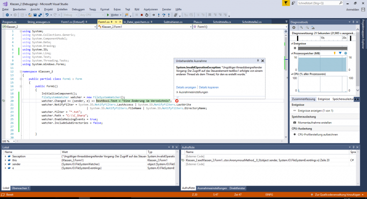

    Einen Timer brauchst du nicht. Der FileSystemWatcher besitzt Events, die implementiert werden können, um auf Änderungen in einem Ordner zu reagieren. Mal ein simples Beispiel einer Konsolenanwendung:

Ich habe das mal probiert und du hast recht, es muss nur einmal initialisiert werden und nicht zyklisch.

Warum braucht man InitializeConponent() eigentlich? Man kann das doch auch in der Form load machen?
Es ist ein eigener Thread. Hatte Whiz-zarD ja schon erklärt...aber wozu ist das gut?
Bearbeitet von Eleu
Oooooooooooh... warum arbeitest du nicht einfach zuerst mit einer ConsoleApplication und einer ClassLibary?
Ja. Die Form läuft in einem anderen Thread... Ich verstehe auch nicht warum man es dir zeigt wie man es eigentlich macht und dann wieder so ein rotz dabei rauskommt. Erst willst du das alles in einer eigenen Klasse.. jetzt im Form Load. Ich verstehe immer noch nicht warum wieso weshalb du die Sachen machst die du machst.
vor 10 Minuten schrieb Eleu:
Nimm endlich dein Buch in die Hand und lies.

        private void Watcher()
            FileSystemWatcher watcher = new FileSystemWatcher();
            watcher.Changed += (sender, e) => IchBinEinNoob();
            watcher.NotifyFilter = NotifyFilters.LastAccess | NotifyFilters.LastWrite
                                                            | NotifyFilters.FileName | NotifyFilters.DirectoryName;
            watcher.Filter = "*.txt";
            watcher.Path = "C:\\Temp";
            watcher.SynchronizingObject = this;
            watcher.EnableRaisingEvents = true;
            watcher.IncludeSubdirectories = false;
        private void IchBinEinNoob()
            string text = "blabla";
            if (textBox1.InvokeRequired)
                textBox1.Invoke((MethodInvoker) delegate { textBox1.Text = text; });
            else
