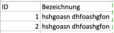

Mein Problem ist das ich mir zwar die Beschreibungen ausgeben lassen kann, jedoch beide Beschreibungen für die entsprechenden tid zusammen ausgegeben werden. Ich habe verschiedenste XPath ausdrücke probiert, aber irgendwie bekomme ich es nicht hin das ich pro Zeile nur die Beschreibung für die entsprechende "ID" in dieser Zeile bekomme.
Vielleicht kennt sich hier ja einer mit XSLT aus und kann mir da nen Tipp geben wie ich den XPath Ausdruck formulieren muss das ich nur das ausgegeben bekomme das ich haben will.

danke für die Antwort, das hatte ich tatsächlich auch schon Probiert zusätzlich auch in folgender Form:
/root/testfälle/testfall[tid=//id]/bezeichnung
das Problem dann wird mir das ganze in der Tabelle so angezeigt:
richtig wäre es aber so:
Ich bin mir sicher das das Problem nicht schwer ist, aber irgendwas übersehe ich hier und mir fällt nicht auf was ?

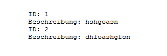

Jop, hab auch ein bisschen ausprobiert und man braucht wohl leider eine Variable.
<?xml version='1.0' encoding='UTF-8'?>
<?xml-stylesheet type="text/xsl" href="xsltest.xsl"?>
<root>
  <elemente>
    <element>
    	<id>1</id>
    </element>
    <element>
    	<id>2</id>
    </element>
  </elemente>
  <testfälle>
    <testfall>
      <tid>1</tid>
      <beschreibung>hshgoasn</beschreibung>
    </testfall>
    <testfall>
      <tid>2</tid>
      <beschreibung>dhfoashgfon</beschreibung>
    </testfall>
  </testfälle>
</root>
<xsl:stylesheet xmlns:xsl="http://www.w3.org/1999/XSL/Transform" version="1.0">
  <xsl:output method="text"/>
	<xsl:template match="/">
		<xsl:for-each select="./root/elemente/element">
			<xsl:variable name="elemtId" select="./id" />
			ID: <xsl:value-of select="./id"/>
			Beschreibung: <xsl:value-of select="//testfälle/testfall[./tid=$elemtId]/beschreibung"/>
		</xsl:for-each>
	</xsl:template>
</xsl:stylesheet>
