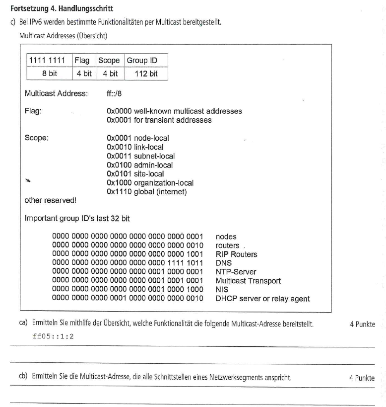

Moin, ich komme nicht so richtig bei dem unten genannten Handlungsschritt weiter.
Mein Problem ist, dass mich die 112 Bits der Group ID irritieren und ich die jeweilige Adresse nicht auflösen kann.
Ist hier der Kern der Aufgabe die Umwandlung von Datenformaten?
Leicht anders geschrieben wäre die Adresse aus ca) : ff05::0001:0002
Jede Stelle in einer hex-Adresse übersetzt sich in 4 Binäre Stellen, deswegen ja auch "last 32 Bits"
Hervorhebung durch mich
Und dann schau mal, welche dieser ellenlangen Binärzeilen zu den letzten 32 Bit deiner angegebenen Hex-Adresse passen

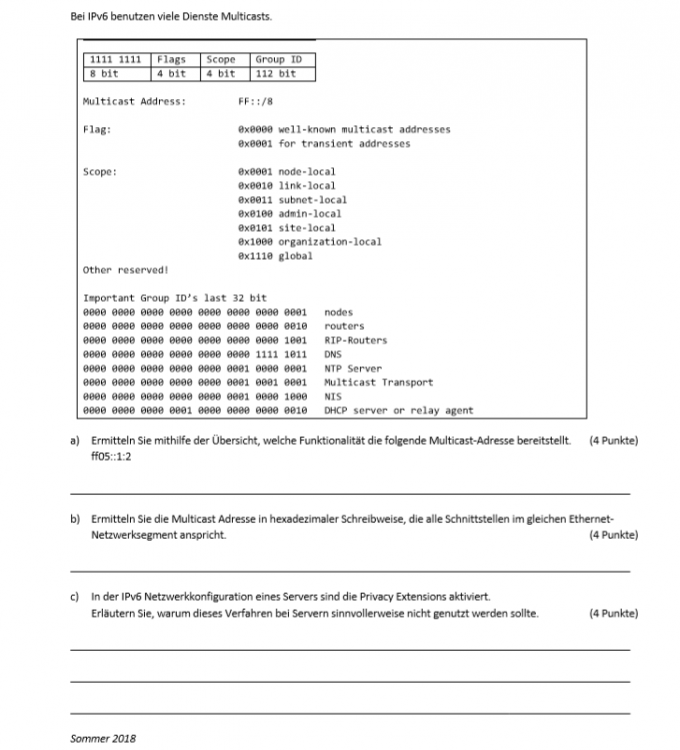

Die Aufgabe müsste aus der GA1 Fachqualifikation für FISI sein.
Welche Prüfung das genau ist, weiß ich leider nicht.
Solche Multicast-Aufgaben sind jedoch nicht selten.

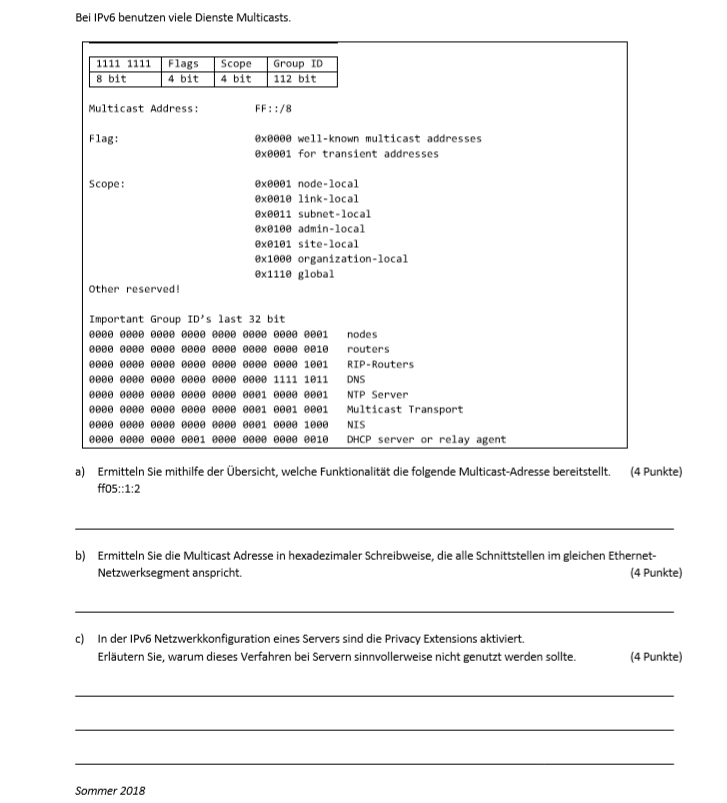

Hier eine vom Sommer 2018:
Spoiler
