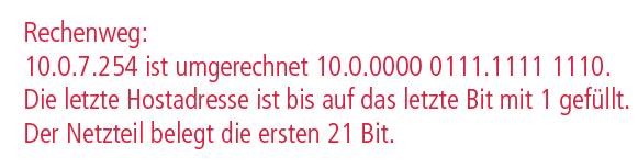

Hi,
ich bin mir unsicher, wie ich zur korrekten Lösung bei dieser Aufgabe kommen soll. Theoretisch hätte man z.B. bei einem /24 in diesem Fall auch die letzte IP Adresse des Subnetzes.
Die Lösung kommt auf /21, aber ich kann mir absolut nicht erklären wie?
Da muss irgendwas davor stehen. In Form von NetID oder Subnetzmaske in CIDR-Schreibweise. Ich tippe mal die NetID von 10.0.0.0 ist vorgegeben. Dann weißt du es sind 8 Netze in den Subnetzen (10.0.0.1. ist die erste IP im 0er Oktett) aufgeteilt. Im 3. Oktett siehst du, dass das Netz bis zur 7 aufgezählt wurde somit sind 8 x 256er Netze untergebracht worden. Man zählt das 3. Oktett nur weiter, wenn das 4. voll ist. Deswegen 8*256 theoretische IP Adressen=2048 IP's

Ach, ich bin blöd. Es war tatsächlich 10.0.0.0 gegeben, aber das war auf dem Scan so gut wie gar nicht zu erkennen.

Find den Rechenweg von der IHK aber auch ziemlich gut, tatsächlich;
