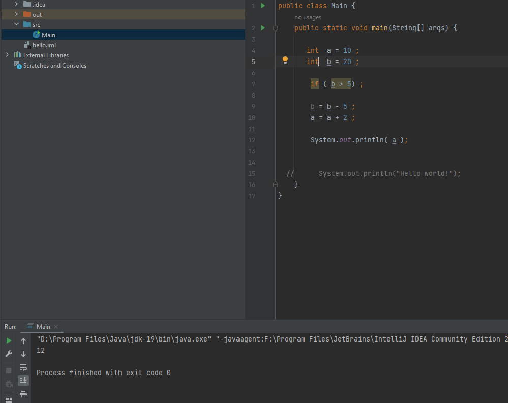

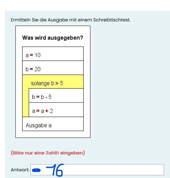

Wir haben in einer LZK eine Frage die wir in unserer Gruppe gerade Diskutieren. Das Ergebniss ist nicht das was raus kommen soll image.png.43f63c550d6e6a0d67b111ecd9087d69.png
Wir sind der Meinung es sollten 12 heraus kommen. Laut dem Trainer ist 16 die richtige Antwort. Ich habe den Code in Java nachgebaut
Was denkt ihr ?????

Zunächst ist es kein Pseudocode, sondern ein Struktogramm. Das Ergebnis 16 ist richtig.

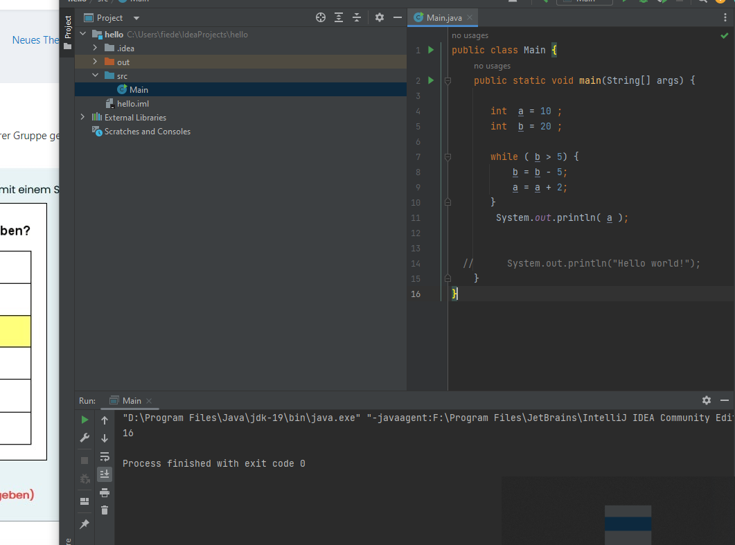

Die Schleife läuft 3x durch. b hat den Ausgangswert 20. Nach dem dritten Durchlauf den Wert 5, womit b nicht mehr größer als 5 ist und die Schleife verlassen wird. a hat den Ausgangswert 10. Nach 3 Schleifendurchläufen werden also insgesamt 6 hinzuaddiert und es kommt 16 raus. Wie kommt Ihr auf 12?

Dein Java Programm ist falsch. Du hast If verwendet, Es muss aber eine Schleife sein. Abgesehen davon müsste der If-Block geklammert sein und das Semikolon hinter der If Zeile gehört da auch nicht hin.
Zum Verständnis: Es handelt sich um eine kopfgesteuerte Schleife. Daher wird diese nach Vorliegen der Bedingung genaugenommen nicht verlassen, sondern sie wird nicht ausgeführt.
