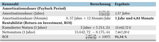

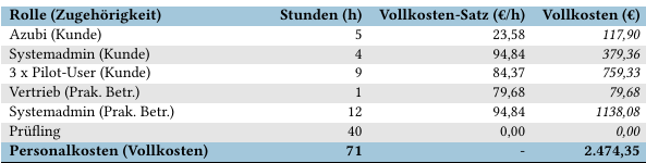

Am 1.11.2025 um 17:19, MJMania23 hat gesagt:
Das verstehe ich absolut nicht. Es wird ein Produkt oder eine Dienstleistung verkauft und du rechnest die Kundenstundensätze mit ein? Warum ? Du rechnest den Kunden Leistungen ab die er selbst erbracht hat.
Dazu kommt noch das du deinen Stundensatz mit 0€ angibst. Kein Arbeitgeber wird deine Leistung verschenken, auch wenn du ein Praktikum im Rahmen einer Umschulung machst.
Noch eine Kleinigkeit zur Amortisationsdauer, schreibe bei Monate auch Monate hin.
vor 5 Stunden, cortez hat gesagt:
Das verstehe ich absolut nicht. Kein Problem erkläre ich dir gerne. Es wird ein Produkt oder eine Dienstleistung verkauft Nein das ist so nicht richtig. und du rechnest die Kundenstundensätze mit ein? Warum ? Für die Amortisationsrechnung. Du rechnest den Kunden Leistungen ab die er selbst erbracht hat. Ja Genau. Um die tatsächlichen Gesamtkosten einer Mitarbeiter-Ressource für das Projekt zu ermitteln und somit die Amortisationsberechnung korrekt durchzuführen, müssen die Gemeinkosten in die Kalkulation einbezogen werden.

  1. Ermittlung des Gemeinkosten-Zuschlagsatzes, zunächst alle relevanten Gemeinkosten des Unternehmens für einen bestimmten Zeitraum (z.B. ein Jahr) summieren.
  2. Festlegung der Bezugsbasis: teile die Gemeinkosten durch eine geeignete Bezugsbasis (z.B. die Summe aller Direktlöhne oder die Summe aller produktiven Mitarbeiterstunden). Das Ergebnis ist der Gemeinkostenzuschlagsatz. in%
  3. Kalkulation des Verrechnungs-Stundensatzes:
    Verrechnungs-Stundensatz = Stundenlohn * (1 + Gemeinkostenzuschlagsatz)
    Durch die Addition dieses Gemeinkostenzuschlagsatzes zum Stundenlohn erhälts du den Vollkosten-Stundensatz, der alle betrieblichen Ausgaben abdeckt. Nur mit diesen Vollkosten lässt sich die tatsächliche Rendite (Amortisation) des IT-Projekts korrekt berechnen.
Amortisationsdauer (Payback Period): Die Zeit, die benötigt wird, bis die kumulierten Nettogewinne (oder Einsparungen) des Projekts die Gesamtkosten (Investition + Vollkosten der Ressourcen) übersteigen.
Dazu kommt noch das du deinen Stundensatz mit 0€ angibst. Kein Arbeitgeber wird deine Leistung verschenken, auch wenn du ein Praktikum im Rahmen einer Umschulung machst. Quellen Angabe bitte.
Noch eine Kleinigkeit zur Amortisationsdauer, schreibe bei Monate auch Monate hin.??? Geht das auch präziser.
Verräts du mir jetzt wie du zu deiner Kritik kommst?
