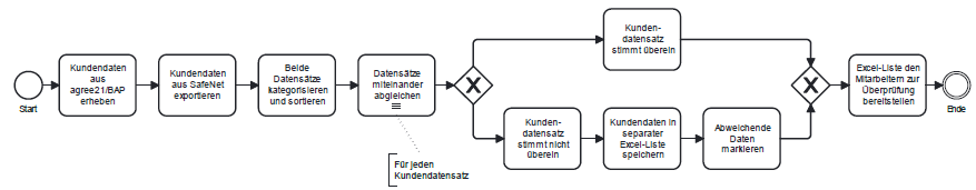

-Kundendaten aus agree21/BAP und SafeNet erheben und exportieren
-Kundendaten in Kategorien (z.B. Kundennummer, Name) einteilen und sortieren
-Roboter entwickeln: Kundendaten aus beiden Systemen abgleichen
-Kundendaten von Mietern mit Diskrepanzen in separater Excel-Fehlerliste speichern, abweichende Datensätze identifizieren und markieren
-Stichprobendaten als Testdaten nutzen
-Liste den Mitarbeitern zum manuellen Überprüfen bereitstellen

ABBILDUNG 1: BPMN DES SOLL-KONZEPTES

Ich bin jetzt kein Kaufmann für Digitalisierungsmanagement, aber ich habe da so das ein ober andere Problem mit dem Antrag.

Hier sind wir dann bei einem Problem für dich. Du darfst erst anfangen, wenn der Projektantrag genehmigt ist. So zeigst du relativ deutlich, dass du schon vor dem Projektantrag mit deinem Projekt angefangen hast (Es impliziert, dass die Analysephase schon komplett abgeschlossen ist.), was egal welche Ausbildung du machst ein No Go ist.

Ja, du suchst eine Lösung vor ein (vorhandenes) Problem. Kennzahlen sind da erstmal irrelevant.
