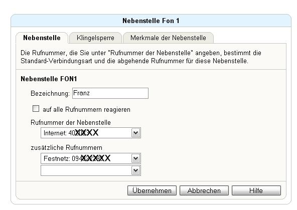

7. Juli 200719 j Davon ausgehend das du alles richtig angeschlossen hast sollte ungefähr so aussehen bei den Einstellungen der jeweiligen Nebenstelle. (siehe Anhang) MfG
9. Juli 200719 j Moin, der Punkt "auf alle Rufnummern reagieren" hat bei mir nicht gefunzt, weise mal bitte direkt eine Rufnummer zu, gehen auch mehr, (den punkt gleich darunter) dann geht es auch. Warum die allgemeine Einstellung nicht geht weiß ich auch nicht... :confused: Alex

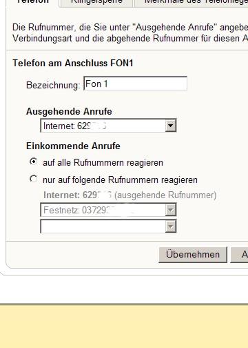

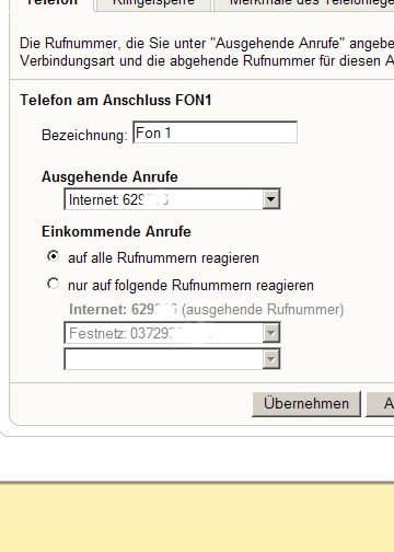

9. Juli 200719 j Sorry, daß ich mich jetzt erst melde. Han die Fritzbox auf Werkseinstellung zurückgesetzt un nocheinmal alles eingegeben. Meine Zuweisung der Rufnummern sieht so aus: Ich kann immer noch nicht über meine Festnetznummer angerufen werden
