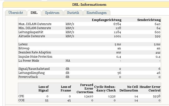

4. Oktober 200818 j Hallo zusammen, ich habe ein Problem bezüglich meiner aktuellen Datenrate. Vor ein paar Tagen bin ich stutzig geworden warum ich nur noch mit 60-70 kbs Sachen auf verschiedenen Websiten herunterladen konnte. Ich hatte mir gedacht, dass das ein vorübergehendes Problem ist aber es ist bis heute nicht besser geworden. Ich habe bei 1&1 ein Vertrag mit einer Doppelflat (bis zu 6000). Am Anfang hatte ich schon mal ein Gespräch geführt weil ich nur 200-300 kbs herunterladen konnte. Da meinte die Dame am Telefon das nicht mehr zu machen wäre und wenn ich den günstigeren Vertrag genommen hätte ich noch weniger Speed hätte. Ich hab mal ein Screenshot gemacht und wollte fragen ob ich jetzt nochmal anrufen soll da ich ja immerhin 30 Euro im Monat zahle?

6. Oktober 200818 j Die Datenrate von 6MBit wird Dur garantiert[...]Die wird nicht garantiert, sondern es steht im Vertrag immer BIS ZU X Mbit/s. Anspruch auf die volle Geschwindigkeit hat man nicht. Auf dem DSLAM ist ja auch konfiguriert, dass maximal 6MBit/s mit ihm ausgehandelt werden kann. Dies scheint laut deiner FritzBox aber gar nicht möglich zu sein, sondern maximal die Datenrate die du aktuell hast - nämlich 1MBit/s ca. Wenn man auf die Fehler schaut, dann selbst diese nicht ohne Probleme. 125kBit/s scheint also das absolute Maximum zu sein, was mit deiner Leitung möglich ist. Falls im Haus keine Probleme mit der Leitung sind (vielleicht das Kabel irgendwo nicht richtig zwischen den LSA+-Klemmen oder nicht richtig in der Dose befestigt oder die Leitung oxidiert an Übergabepunkten, so dass der Widerstand wächst) wird wohl nicht mehr gehen. Falls vorher wirklich mehr ging, dann wurdest du entweder auf eine andere Leitung umgeschaltet, oder die Leitung hat ein Problem. Die könntest du also einmal durchmessen lassen, bzw nachfragen, ob du auf eine andere Leitung umgeschaltet wurdest in der Zwischenzeit. Die Werte, die die FritzBox misst, sind zwar nicht genau, aber schon mehr oder weniger im Bereich dessen, was wirklich der Fall ist.
9. Oktober 200817 j Dämpfung von 56db ist schon recht hoch. Schaut man sich dann dazu noch den Rauschabstand von 2db (Downstream), so sind da mit Sicherheit Leitungsstörungen. Erkennt man wie auch Crash schon diagnostiziert hat daran, dass der DSLAM max 6mbit rausgeben würde (was übrigens nicht max eingestellt sein muss, sondern auch bedeuten kann, dass es ein reiner ADSL1 DSLAM ist. Bei normalem ADSL 1 sind die angegebenen 6mbit physikalische Obergrenze), wenn die Leitung es zuliesse und momentan du eben nur mit 1000kbit/s (Downstream) synchronisiert bist. Kurzum: Störung beim Provider aufgeben, der soll das klären.
