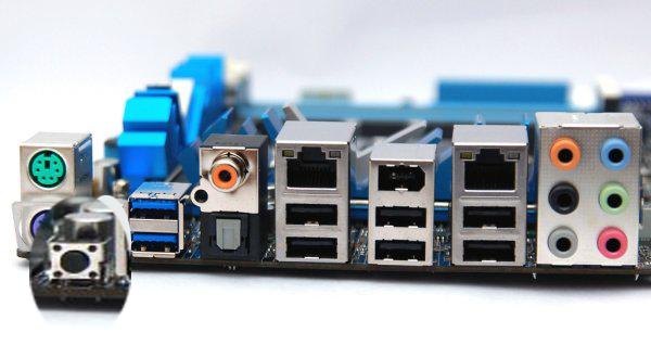

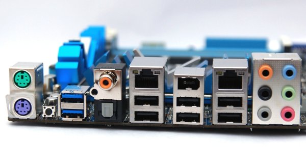

poyraz Geschrieben 28. Juli 2010 Geschrieben 28. Juli 2010 hallo gemeinde sitze grad an einem wichtigen Referat mit dem Thema Computerhardware. habe auch angefangen und läuft eigentlich ganz ok, werde auch die gesamt doc mal hochstellen damit ihr es bewerten könnt, weil er wird es als ganze klausur bewerten und ich will da schon gut abschneiden. sitze grad an schnittstellen und bin grad ein wenig verwirrt. unter den ps/2 steckern , dieser schwarze punkt was soll der darstellen. Darunter sind das normale USB Schnittstellen, wieso sind die blau und der rechtliche USB Schwarz. ? vielen dank schionmal
Grand0815 Geschrieben 28. Juli 2010 Geschrieben 28. Juli 2010 (bearbeitet) Hey, USB(Balu) = USB 3.0 USB(Schwarz) = USB 1.1 oder 2.0 (meistens 2.0) Was meinst du mit dem schwarzen Punkt unter dem PS/2 Stecker? Wenn du es schlecht beschreiben kannst mal einfach einen Pfeil ran Hier noch etwas Hintergrundinfo zum USB-Thema *klick* Gruß Grand0815 Bearbeitet 28. Juli 2010 von Grand0815
Crash2001 Geschrieben 28. Juli 2010 Geschrieben 28. Juli 2010 Hmmm... also ich sehe keinen schwarzen Punkt unter den PS2-Buchsen. :confused: Oder meinst du das rechts daneben? Oder das unterhalb des Videoausgangs? :confused: FAlls das dein Board ist, sollte das doch in der Anleitung drin stehen, was das ist.
poyraz Geschrieben 28. Juli 2010 Autor Geschrieben 28. Juli 2010 hallo, danke für deine schnelle antwort habe es mal hervorgehoben was ich meine danke nochmal
lupo49 Geschrieben 28. Juli 2010 Geschrieben 28. Juli 2010 Das könnte ein Knopf sein, der das CMOS (BIOS) zurücksetzt.
Crash2001 Geschrieben 29. Juli 2010 Geschrieben 29. Juli 2010 Nach Knopf sieht es schon irgendwie aus, aber ich würde dann doch eher drauf tippen, dass damit das WLAN ausgeschaltet werden kann (gibt ja mittlerweile genug Boards, die auch WLAN haben). Reset fürs Bios nach aussen ausgeführt macht meiner Ansicht nach jedenfalls keinen wirklichen Sinn - alleine schon so sicherheitstechnisch...
afo Geschrieben 30. Juli 2010 Geschrieben 30. Juli 2010 Doch der Reset ergibt schon Sinn. Gerade Gamer-Boards haben das häufig. SO spart man sich, nachdem man es mit den RAM-Einstellungen übertrieben hat das Gehäuse aufzuschrauben. Ist aber auch beim BIOS-Update bequem.
Crash2001 Geschrieben 30. Juli 2010 Geschrieben 30. Juli 2010 Öööhm also alle Board die ich kenne, bei denen man die RAM-Einstellungen im BIOS verändern kann, starten, wenn es mit den RAM-Einstellungen nciht funktioniert beim nächsten Start wieder mit den Standardeinstellungen. Von daher würde man das dabei eigentlich nicht benötigen. Habe aber auch seitich meinen C2Duo habe mich nciht mehr um neue Hardware gekümmert. Möglich ist es also durchaus, dass das ein Clear-CMOS-Schalter oder so ist.

Corto -sX- Geschrieben 2. August 2010 Geschrieben 2. August 2010 der kleine punkt ist ein optischer ein/ausgang welcher noch mit nem plastikstift gesichert ist. rückwärtige cmos-clear knöpfe sind nicht wirklich üblich. die sind wenn dann aufm Board mit nem langen taster. Da die richtigen Overclocker (und um die gehts mit den schaltern) ihr System sowieso frei stehend quälen. Meine DFI Boards hatten sowas, aber das gefragte ist definitiv kein solcher schalter, und das layout ist zu billig um solchen Firlefanz zu beinhalten.
afo Geschrieben 2. August 2010 Geschrieben 2. August 2010 Sorry, aber mein Board hat das. Und das sieht genau so aus wie auf dem Bild. MSI Technology GmbH - Insist on the Best Und dieses Board ist sicher kein Hardcore-Overclocker-Board, sondern eher ein solides Brot-und-Butter-Board, mit Gamerausrichtung.
FfFCMAD Geschrieben 4. August 2010 Geschrieben 4. August 2010 Das ist ein Knopf. Und er ist mit Sicherheit fuer ein CMOS-Reset da. (Da hilft die Anleitung) SPDIF In und Out sind einfach nur Optische ein und Ausgaenge fuer die Soundkarte. Durch die galvanische Trennung gibt es keine Brummschleifen. Ueber die optischen Kabel (Toslink) wird das Audiosignal ausgegeben. Dies kann in verschiedene Formate kodiert werden. Ich bin mir jetzt nicht ganz sicher, aber auch bei koaxialer Verbindung wird ein Optokoppler verwendet. Dafuer lege ich jetzt aber nicht meine Hand ins Feuer.

2K1.INC Geschrieben 21. Oktober 2010 Geschrieben 21. Oktober 2010 bei dem boards handelt es sich um das schicke teil hier... ASUSTeK Computer Inc. der Knopf sollte warscheinlich für die MemOK funktion sein, da es in der innenseite für einen Gamer unsinnig wär wenn man PC jedes mal aufschrauben muss... 2 Late aber besser als gar ned
