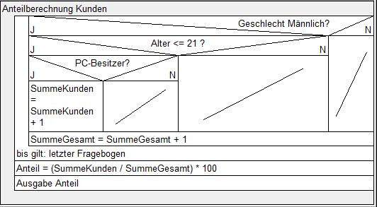

Ich brauche eure Hilfe. Ich hab ein Struktogramm gefertigt. Die Aufgabe geht so:
Sie betreiben einen Shop für PC-Geräte und Spiele. Durch einen Bekannten wurden Sie auf ein
neues Spiel aufmerksam gemacht. Sie starten eine Marktanalyse aufgrund eines Fragebogens.
Darin fragen Sie nach dem Geschlecht, dem Alter und ob ein PC vorhanden ist.
Sie wollen das neue Spiel an männliche Jugendliche unter 21 Jahre, PC-Besitzer verkaufen. Es soll
ein Programm erstellt werden, dass den prozentualen Anteil ihrer Zielgruppe aus der
Marktbefragung ermittelt.
Ganz einfach eigentlich. So sieht mein Struktogramm aus (Variablendeklaration hab ich rausgelassen):
Und ich weiß jetzt nicht wie ich in Java anfangen soll. Ich hab alle Variablen deklariert. Wie fang ich denn die Schleife an? Sie ist fußgesteuert, d.h. ich fange mit einem do {Anweisungen} an, in dem Fall meine ganzen If-Abfragen. Die sind kein Problem. Dann kommt ja das while (Bedingung).. Meine frage ist jetzt, wie schreib ich das, damit die Schleife aufhört wenn der letzte Fragebogen ausgefüllt wurde?
Muss ich in der Variablendeklaration eine maximale Anzahl an Fragebögen angeben? Die ist ja in der Aufgabenstellung nicht angegegeben.
Bitte seid nett zu mir ;D Ich bin blutige Anfängerin ;-)
Ähm. Die Schleife kenn ich nicht. Und das .length leider auch nicht. Ich hatte erst ein paar Unterrichtsstunden. Würde das denn gehen wenn ich in der Variablendeklaration schreibe int Fragebögen = 20 oder sowas? Also dass er halt bei der 20. Eingabe aufhört?
Wieso sollte er bei der 20. aufhören? Du willst ja eine Menge von x Fragebögen abarbeiten und danach das Ergebnis haben (x unbekannt).
Da hast du mehrere Möglichkeiten:
Wenn du irgendwoher weist was x ist , dann kannst du das so machen wie bei deinem Post davor. Dann durchläufst du die Schleife halt x-mal und am Ende gibst du das Ergebnis aus.
Ich dachte du hast sowas wie Frageboegen[] wobei die Menge unbekannt ist.
Dann könntest du sowas machen wie..
for(Fragebogen temp : Frageboegen) {
Dann macht er genau "Länge von Frageboegen"-Durchläufe durch die Schleife. Anders wenn du eine Do-While Schleife hast, musst du in der Schleife selbst eine Variable hochzählen:
do{
int x=0;
x++;
}while(x< abbruchvariable)
Ich hoffe ich konnte dir etwas helfen.
mfg chris

So.
Jetzt weis ich auch was du möchtest und hier ist ein fertiges Beispiel.
Bitte nur wenn du es selbst auch ausprobiert hast..
