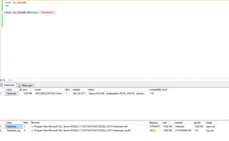

Aktuell bastle ich ein wenig an SQL. Ich habe drei DBs erstellt. Beide beinhalten jeweils eine Testtabelle.
Nun möchte ich u.a die Werte für die Data- und Logfiles ausgeben lassen. Für eine DB funktioniert der Befehl "sp_helpdb" problemlos´, lege ich allerdings fest, dass der das über zwei (oder eben mehr DBs) machen soll, meint er, es wären zu viele Argumente... (siehe Bild2)
Ist es möglich (bzw wie ist es möglich) die Parameter für die Data- und Logfiles für meine drei Datenbanken darzustelle?

Also die Abfrage: sp_helpdb @dbname= * hat nicht funktioniert. Kennst du ggf. einen anderen Weg, die Werte für die Data- und Logfiles für meine Datenbanken auszugeben?
Wie man Abfragen joined muss ich mir erst einmal ansehen, das habe ich bisher noch nicht gemacht,

Die reine Syntax (sp_databases) gibt mir allerdings nicht die Werte der Data- und Logfiles aus. Siehe Bild. :)
Nutze ich den Befehl exec sp_helpdb @dbname= 'Autos' - werden mir die Daten der Files sowie die allgemeinen DB-Daten ausgeben.
Ich nutze SQL Server 2012, MSSQL.
Wie gesagt, ich möchte lediglich meine Datenbanken nach den Files abfragen inklusive der Spalte maxsize und growth Paramtern.
